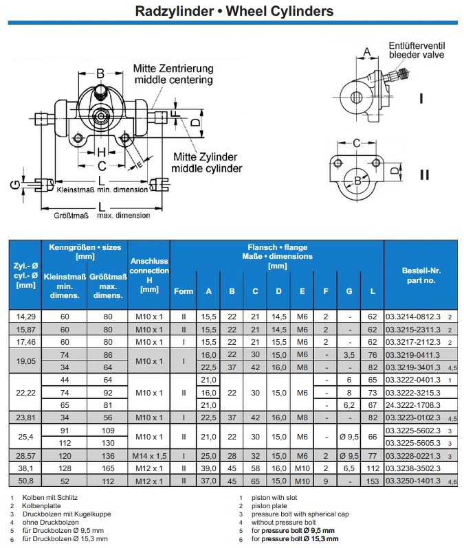

Hallo Torsten,
Sind die "preiswerte Zubehörbremszylinder" gleich wie die originalen von ATE, d. h. vorne 03.3219.0411.3 , Diameter 19,05 mm und hinten 03.3217.0211.3, Diameter 17,46 mm ?
Falls grösser, braucht man mehr Flüssigkeit bei gleichen Hub am HBZ > grössere Pedalweg.
Auch die Ruhestelle ist wichtig, laut ATE: "Kleinstmass"(in Ruhe): 74mm, "Grösstmass" (bei maximaler Hub): 86 mm. Siehe Bild:
