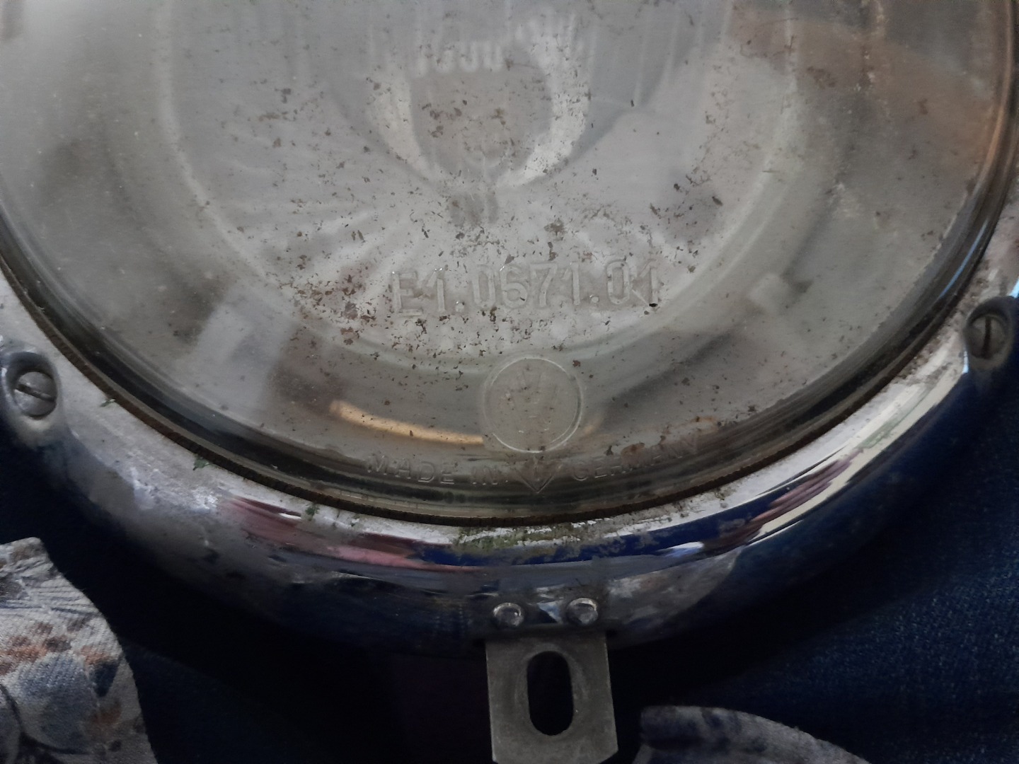

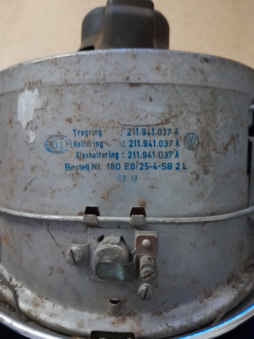

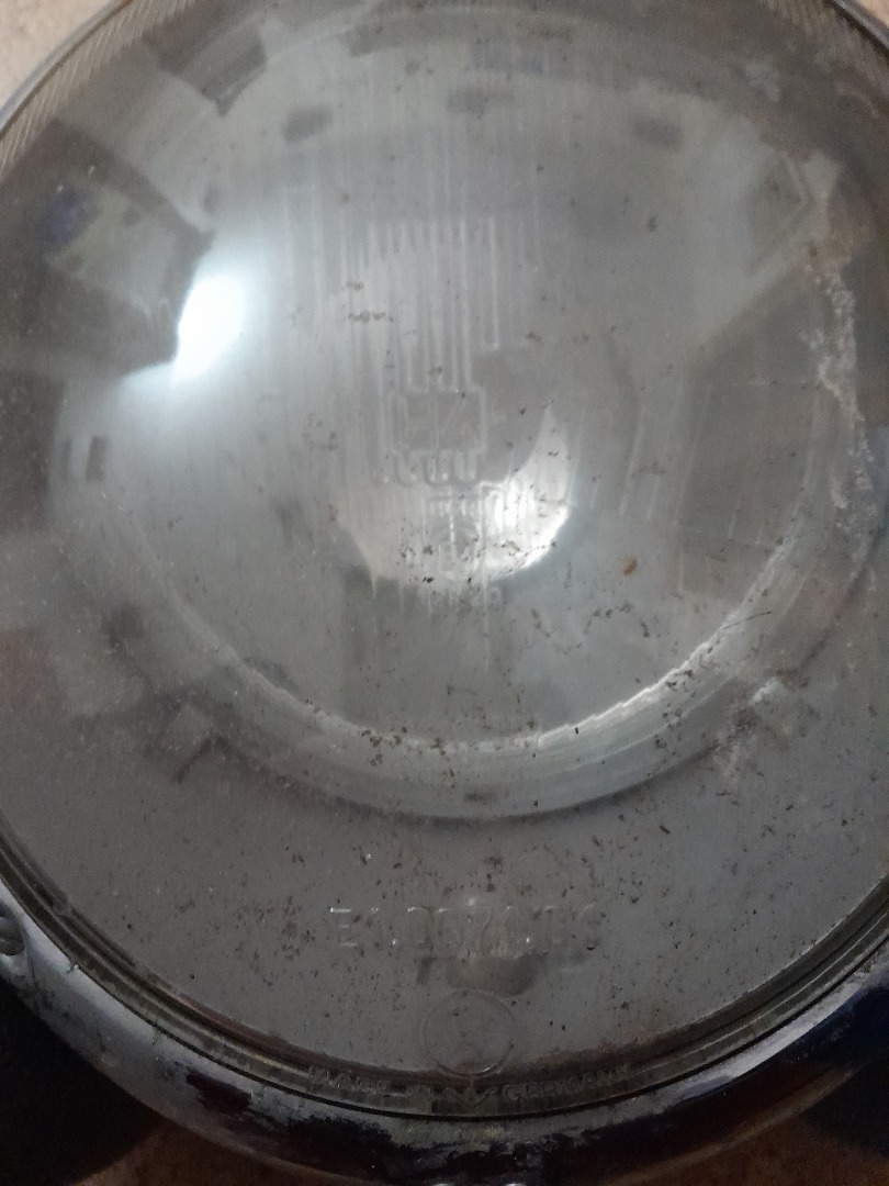

Könntest ein paar Bilder von dem E1 0671 einstellen inkl. VW Zeichen.
Ich gebe dir dann auch mal ein Limo aus, wenn wir uns wieder treffen.
Grüßle
Harry aus Bayerisch-Schwaben
12 Mär 2025 20:25 #10393
Hans Müller-Daum antwortete auf Kennzeichnung Beleuchtung 1954..... Welche E-Nummer :-))?
Hallo Harry,
hier ein paar Bilder
12 Mär 2025 21:04 - 12 Mär 2025 21:05 #10394
Scheinwerfereinsatz ebay.de/itm/276813090446
