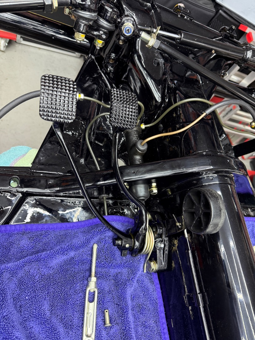

Hallo zusammen, ich bin auf der Suche nach Antworten.
Ich habe bei meinem Käfer so ein Pedalwerk siehe Fotos verbaut.
Und bin mir nicht sicher, ob ich beim Ausbau ein Halter auf der linken Seite ausgebaut habe oder nicht. Ich bin mir fast sicher, dass da keiner drinnen war.
Gehört dort einer rein bei dem Pedalwerk ich habe schon viele Pedale gesehen. Die sind aber alle anders wie das, was Hier in dem Fahrzeug verbaut war.
Und kann mir vielleicht jemand Auskunft geben, wie ich genau die Feder einhänge.
vielleicht kann mir jemand helfen

carsten drost antwortete auf Fusspedalwerk Halter
Moin, die Halter gibt es zb bei Hoffmann Speedster oder anderen Teilehändler. Der Einbau der Feder ist nicht ganz einfach, im eingebauten Zustand den oberen Teil mit einem Schraubendreher um das Pedal hebeln. Das gerade Teil der Feder muss nach vorne zeigen , so das sie im eingebauten Zustand Spannung aufs Pedal bringt. MFG Carsten

HD-Man antwortete auf Fusspedalwerk Halter
Okay, weiß ich Bescheid. So ein Pedalwerk habe ich noch nie gesehen und habe mich gefragt, ob da auch so ein Halter dran kommt.
Gibt es eventuell ein Bild, wie die Feder genau eingebaut ist?

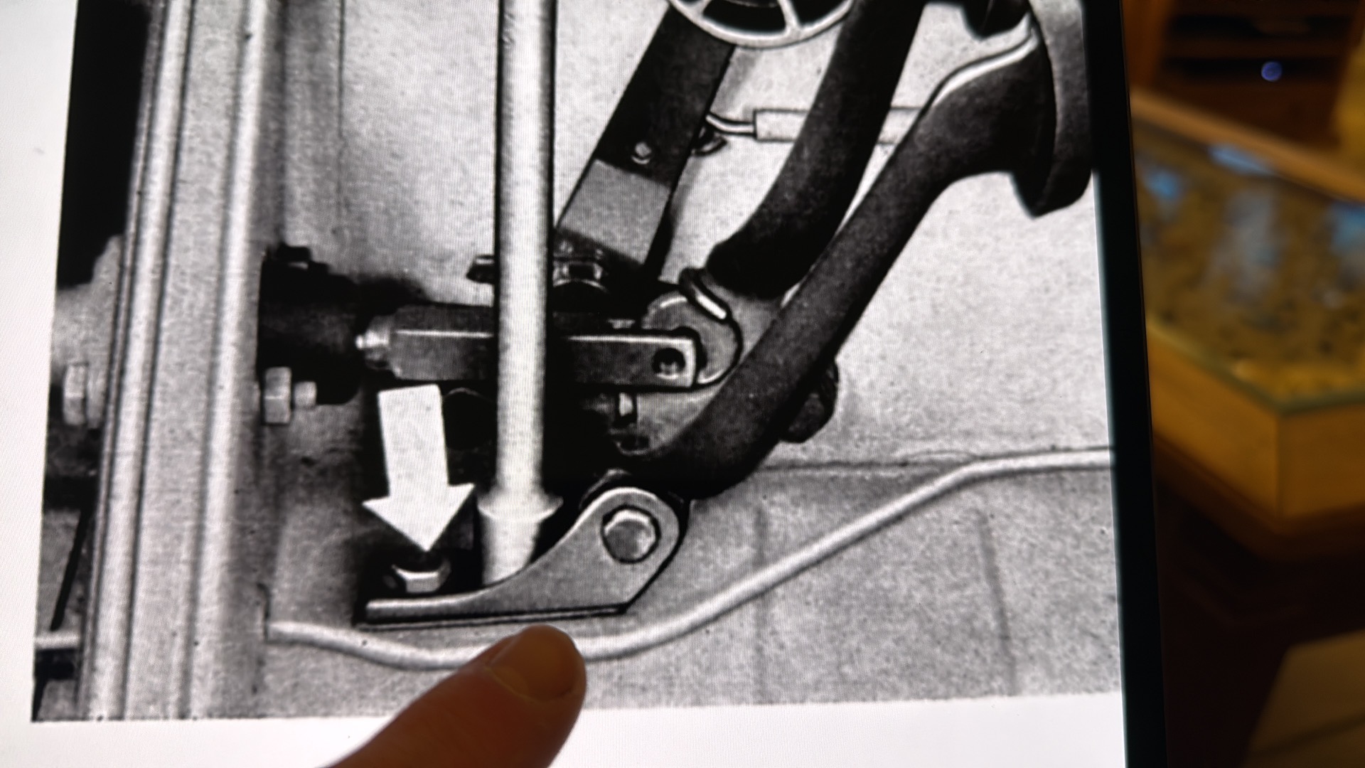

- Beiträge: 359
20 Jan 2025 11:15 #10212
Moin, im Prinzip muss die Pedalerie so eingebaut werden wie sie auf dem sandgestrahlten Bild aussieht. Es gibt zwei Halter die zusammen verschraubt werden, der eine ist der Anschlag für das Bremspedal und der andere hält die Pedalerie auf dieser Seite. Wo sind denn die Kenner?? LG Carsten

Cabrio55 antwortete auf Fusspedalwerk Halter
Hallo HD Mann,
das ist ein Fußhebelwerk wie es bis 8/57 verbaut wurde.
Wie hier schon beschrieben wurde, gehört ein 2-teiliiger Halter auf die linke Seite der Welle.
Aber am Bodenblech wird eine Platte mit 2 Gewinden benötigt, wenn die fehlt, kann man den Halter nicht montieren.
