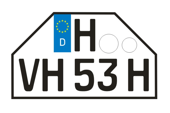

wenn Du ein aktuelles 340mm x 200mm Kennzeichen an den oberen Ecken beschneidest, schneidest Du links mitten durch die "zwölf goldenen Sterne"
Ich habe mir mein 6-Eck-Kuchenblech so konstruiert:
Die Ecken sind nur in diesem Entwurf spitz - das geprägte Kennzeichen bekommt die standartmäßig abgerundeten Ecken

Hallo Siegfried,
so haben es die Kollegen auch gemacht. Für einen Ovali geht das . Bei einer Brezel ist das "normale" große Kuchenblech zu hoch. Schöner ist es wenn die Ecken rund sind.

Wie bekommst du die Sterne versetzt?

Mein Schilderlieferant lässt ein Presswerkzeug für dieses 6-Eck-Kuchenlech fräsen und platziert dann im Standard-Herstellungsprozess das Euro-Logo wie von mir dargestellt.

Dann frage ihn doch mal ob er die Ecken nicht rund fräsen kann. Das wäre der Knaller.
