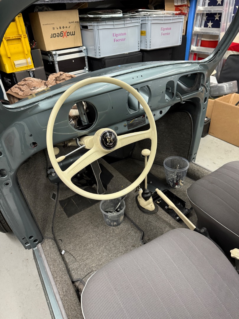

Hallo
kann mir jemand sagen welche die richtige Farbe für die Sitzgestelle und Handbremshebel Schalthebel ect. genutzt wurde.
Elfenbein soll es wohl heissen. Habt ihr evtl auch ne Farbnummer für mich.
meine jetzige sind etwas zu gelb.
lg Ingo
lg Ingo

Habe was gefunden RAL 1015 Hell Elfenbein.
ist das richtig?
Könnt Ihr das bestätigen?

Ja, RAL 1015 ist der Farbton der öfter genannt wird.
RAL 1019 ist etwas dunkler und geht auch. Beide sind für meinen Geschmack entweder zu hell oder zu dunkel. Aber im Prinzip passend.

in den lacktabellen von vw aus mitte der 50er jahre gibt es die farbnummern l60 und l62,beide als elfenbein geführt. beide sind bei glasurit anmischbar. einfach mal ausprobieren, was dabei rauskommt.

Also ich habe jetzt mal zwei Musterbleche spritzen lassen.
Und mit dem RAL 1015 kommt man super zurecht. Ich denke das ist die richtige Farbe das RAL1019 ist zu dunkel.

jens, welche farbe hast du für das lenkrad etc. in deinem cabrio verwendet?
ich persönlich finde ral 1019 nicht unbedingt zu dunkel, vielleicht dunkler als der von vw verwendete ton. aber elfenbein ist offenbar generell beliebter.

mein Cabrio war nicht komplett, u.a. fehlte auch das Lenkrad. Ich habe ein von der Form passendes sogenanntes "Batwing"-Lenkrad besorgt, dieses gab es ja auch schon beim Brezel, meines ist dunkelbeige, nicht restauriert, ähnlich wie RAL 1019. Für 1954 passend ist eigentlich ein ins blau-graue gehende beige, soweit ich das von meinem 54er Ovali richtig erinnere.
