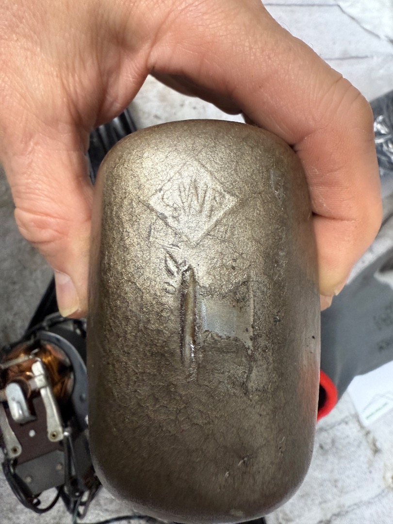

Hallo

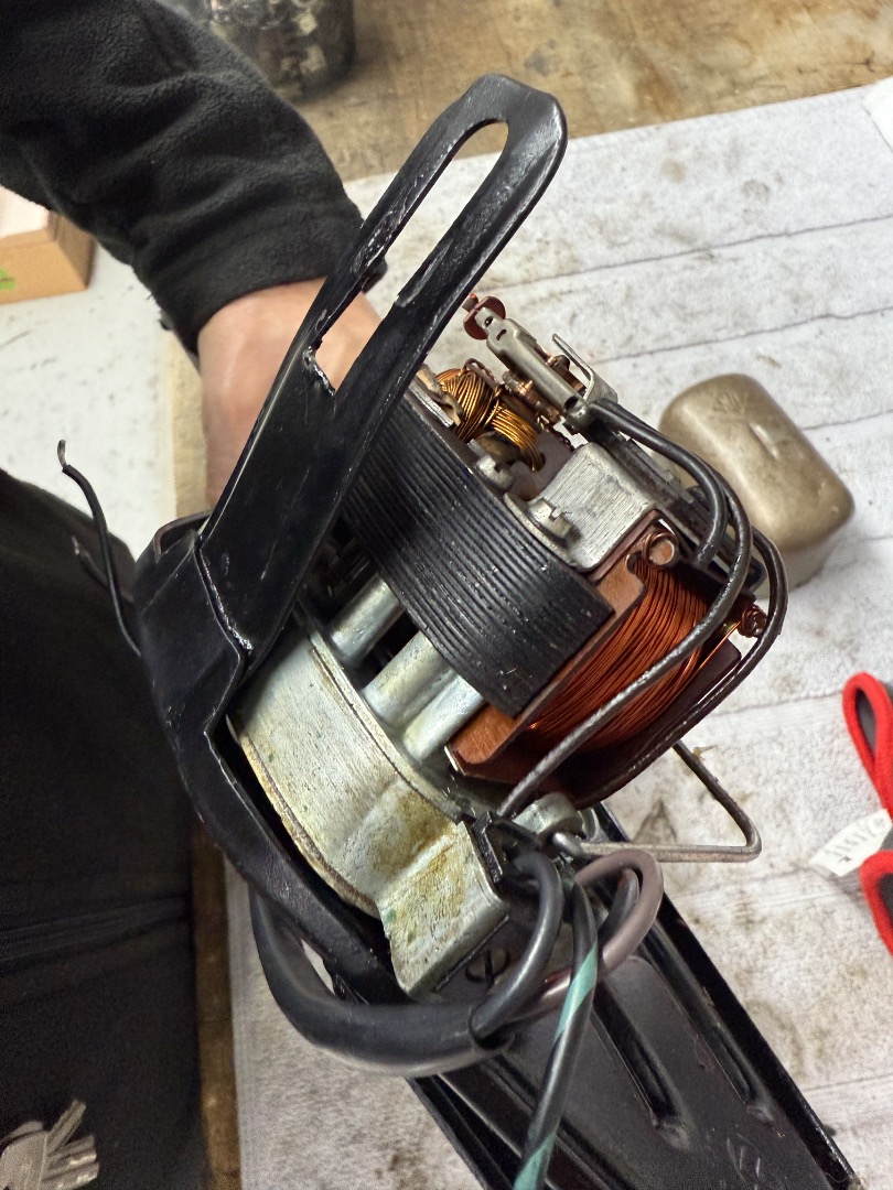

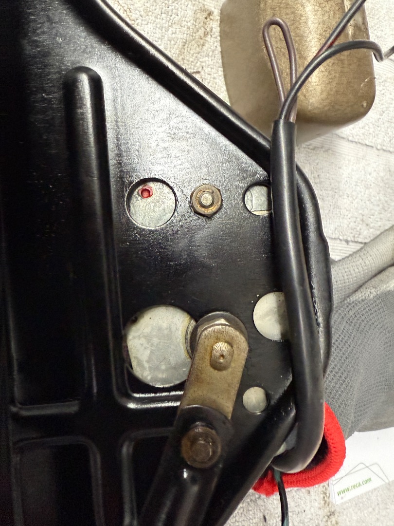

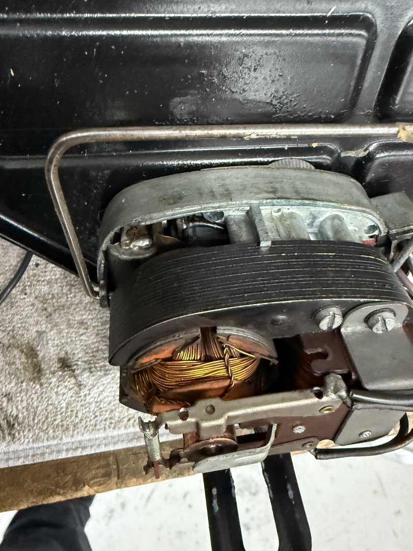

kann ich meinen 6Volt Wischermotor von meinem Ovali einfach umrüsten.
es ist ein SWF Motor siehe Fotos.
Weiss jemand ob der Anker passen würde?
www.baltic-kaefer.de/product/anker-12v-a...45MOv_GCUzDu68GTJDoq
lg Ingo

14 Dez 2024 11:13 #9973
Hans Müller-Daum antwortete auf SWF Wischermotor umrüsten
Hallo Ingo,
www.kaeferland-shop.de/Wischermotorumbau....-02-57-07-66/128147
Könnte passen, am besten mit dem Bild vergleichen.

15 Dez 2024 17:28 #9980
HD-Man antwortete auf SWF Wischermotor umrüsten
Danke dir erst mal wie kann man feststellen, welchen man braucht genau
lg Ingo
lg Ingo
16 Dez 2024 09:48 #9986
Hallo Ingo
bau deinen Anker aus und vergleiche ihn. Zusätzlich kannst du ein Bild davon hier reinsetzen.
