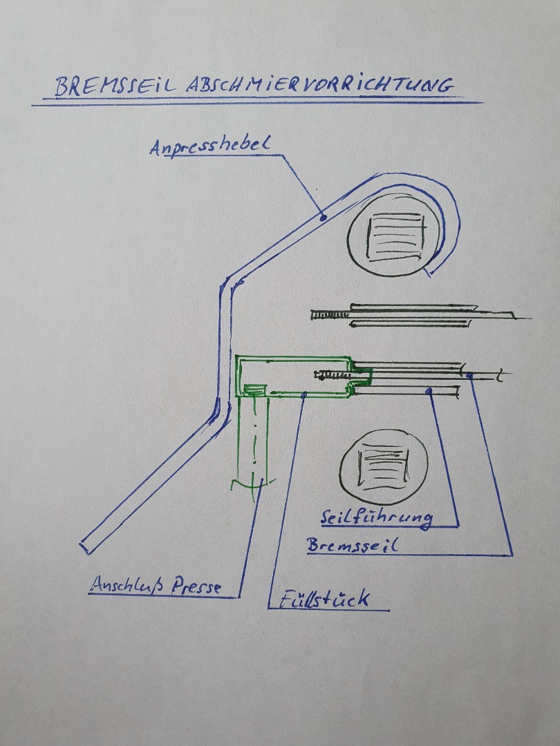

 Freunde  Kennt jemand diese Vorrichtung, und hat die ev. jemand?
   mfG   Wolfgang
Hallo Wolfgang,
zu Deiner Frage:
Ich kenne diese Vorrichtung nicht, habe mir aber das Bild einmal angesehen und eine Skizze angefertigt.
Nach meinem Verständnis kann diese Vorrichtung nur so ausgesehen haben und eignet sich damit sehr einfach zum Nachbau:
Zur Erklärung:
Blau ist der Hebel der um das obere Rohr der Vorderachse greift und sich dort abstützt. Dieser Hebel wird benötigt um einen Gegendruck gegen das Füllstück (grün) der Fettpresse zu erzeugen. Dabei wird es sich nicht vermeiden lassen, dass etwas Fett zwischen Füllstück und Seilführung austritt, denn das Füllstück wird nur durch den Druck des Hebels gehalten und abgedichtet. Evtl. lässt sich die Sache optimieren, wenn man noch einen Gummiring dazwischen legt.
Grün ist das Füllstück das an dem einen Ende einen Anschluss für die Fettpresse hat und am anderen Ende entweder (wie hier gezeichnet und wenn genügend Platz in der Seilführung ist) innen in die Seilführung gesteckt wird, oder außen auf das Rohr der Seilführung gesteckt wird.
Um diese Vorrichtung herstellen zu können müssen die Maße (Innen- / Außendurchmesser) der Seilführung ermittelt werden und  für den Hebel die Abstandsmaße und Rohrdurchmesser der Vorderachse.
Vielleicht findet sich ja jemand der das nachbauen möchte.

Hallo Jens
Sehe Deine Fleißarbeit erst heute!! Vielen Dank! Ich suche das Teil für einen Bekannten,der es ganz akriebig nachbauen wollte. Die Firm existiert heute noch, aber wie so oft, 60 Jahre her alles fort!!
 Mit freundlichem Gruß    Wolfgang
