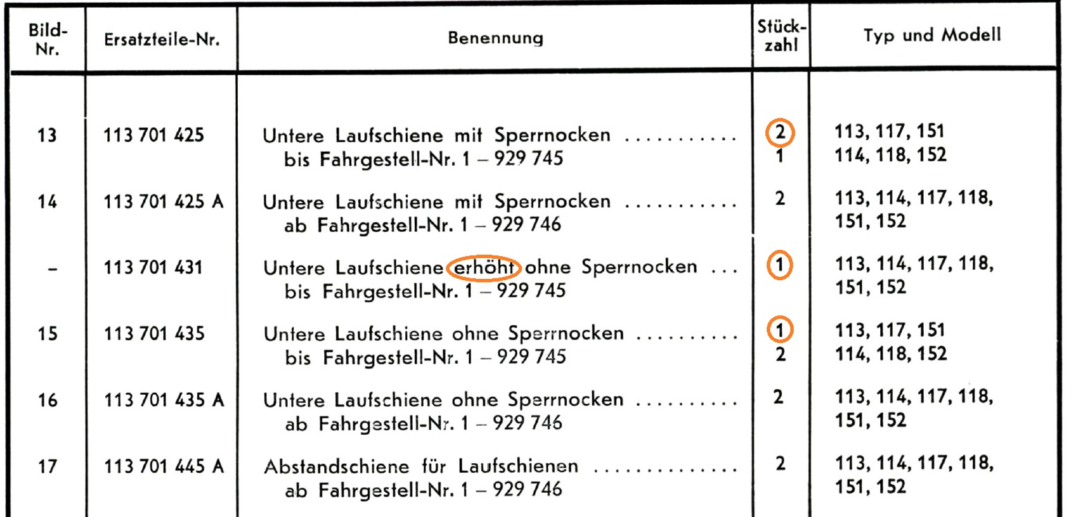

- Beiträge: 540
21 Nov 2024 13:08 #9925
Markus H. antwortete auf Bodengruppe Sitzschiene vom Ovali -7/55
Folgende Benutzer bedankten sich: HD-Man

- Beiträge: 540
21 Nov 2024 21:10 #9928
Bilder von Virtanen, keine Werbung beabsichtigt...
www.thesamba.com/vw/classifieds/detail.php?id=1419255
