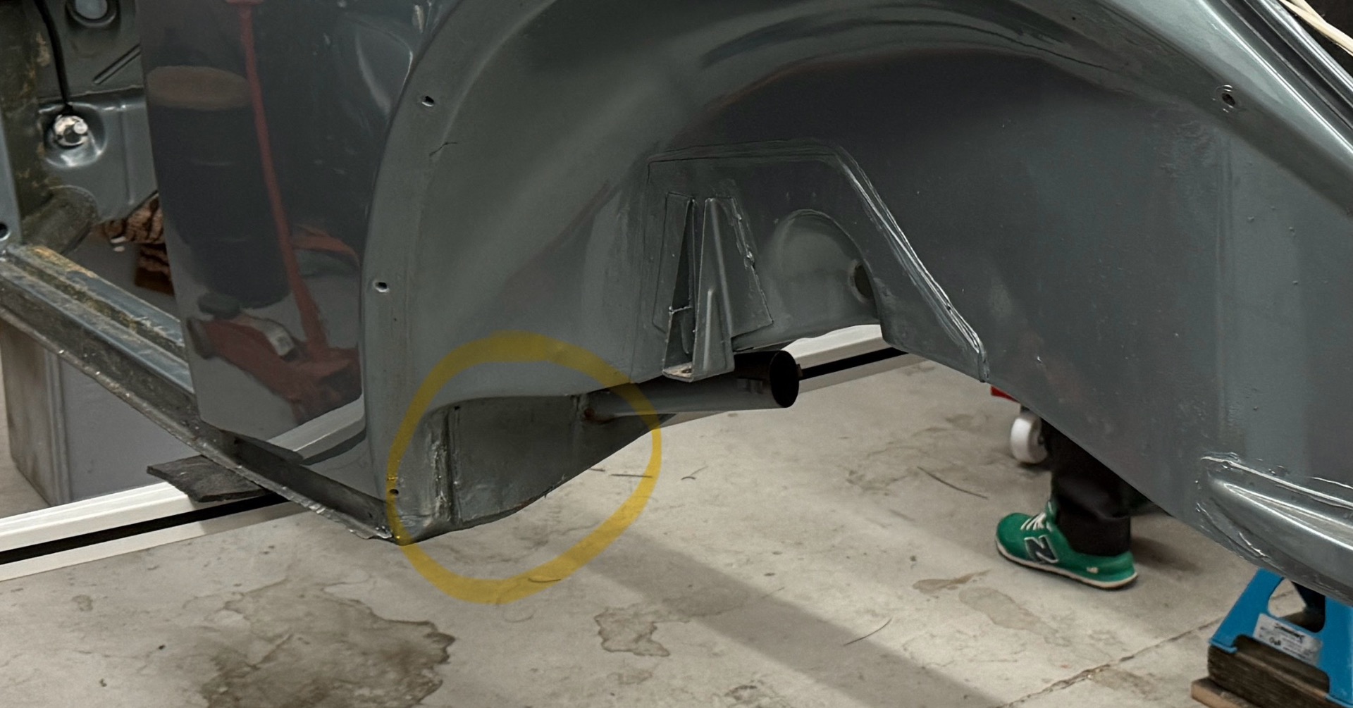

Hallo
kann mir jemand sagen welches Reparaturblech das ist. Oder wie man das nennt.
ist das vom Seitenverstärkung Radhaus hinten oder Innenkotflügel oder Querträger Abschnitt aussen
siehe Foto gelb eingekreist.
sieht nicht schön sus bei mir möchte ich einmal wieder schön machen.
lg Ingo
lg Ingo

Moin, Reparaturblech Endstück links und rechts gibt es und auch Reparaturblech Querträger Endstück links und rechts bei Hoffmann Speedster gesehen. LG Carsten

Die sind erst ab Bj. 08/55
Ich brauche die bis 07/55
Gibt es die überhaupt für bis 07/55
Lg Ingo

Moin, das ist das Problem. Vielleicht bei Virtanen oder Wolfsparts, ansonsten selber dengeln. LG Carsten

Hallo Ingo,
da es auf dem Bild nur um die kleine eingekreiste Stelle geht, musst Du wohl dieses Blech selbst herstellen.
Wenn ich mir aber den Rest vom Schweller ansehe, dann weiß ich nicht, was sich unter der Dicken Farbschicht alles verbirgt. Da kann man eine Überraschung erleben. Mir scheint es auch so, als würde die Teppichleiste oben auf dem Schweller im Einstiegsbereich fehlen.
Wenn der Wagen am Fondblech, Schweller und Radhaus nicht gut gemacht ist, besteht die Gefahr, wenn man hier zu tief "gräbt", dass am Ende ein Großteil der Karosse noch mal neu gemacht werden muss...
Ich drücke die Daumen, dass das nicht so ist.

Hi danke für die Antwort
Die Teppichleiste ist noch vorhanden der Wagen ist wirklich gut gemacht alles andere Top. Mir ist halt gestern aufgefallen das das Blech so gedrängelt aus sah. Ist eigentlich in Ordnung aber ich werde mir das nochmal genauer ansehen ob man das noch was verschönern kann.
Der Wagen hat nirgens Rost.
Alle haben gesagt ich soll den so lassen. Aber ich wieder. Oooohm lach.
Lg ingo
Lg ingo
