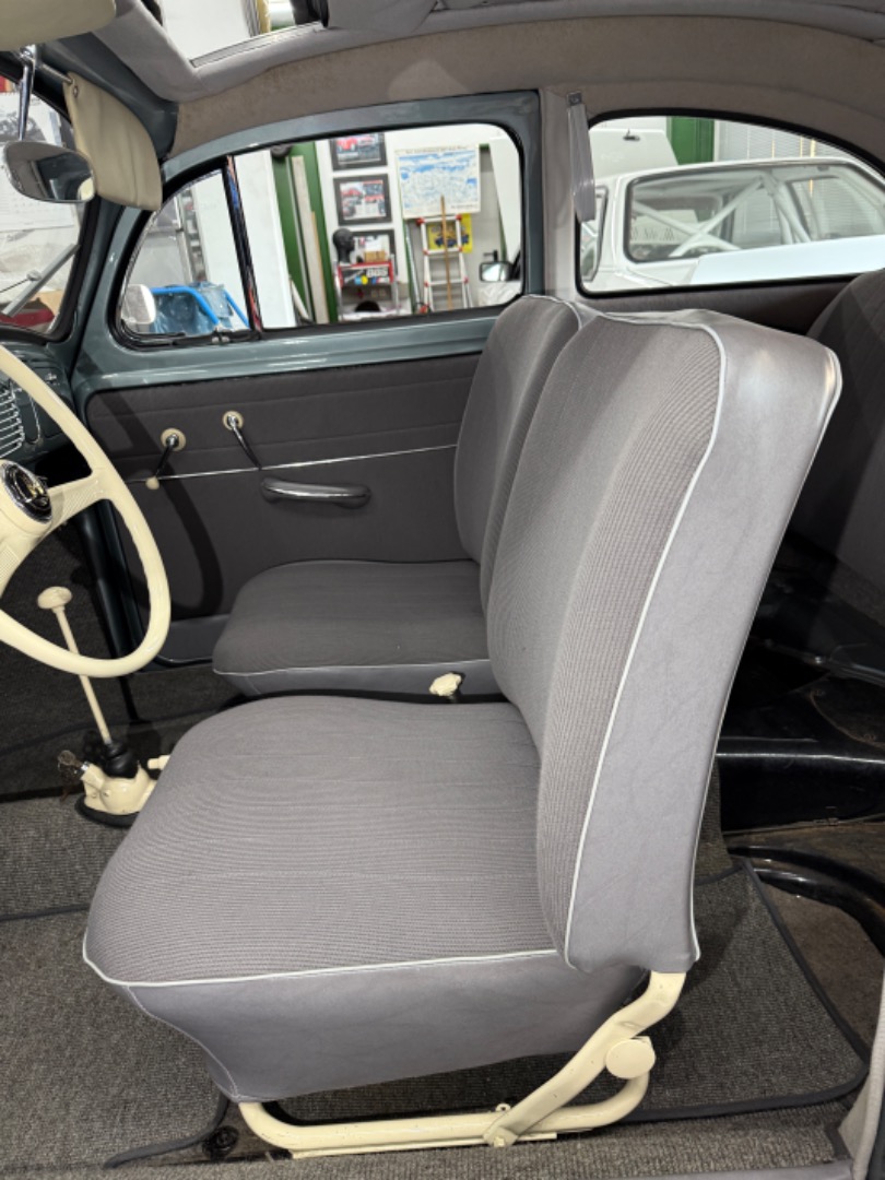

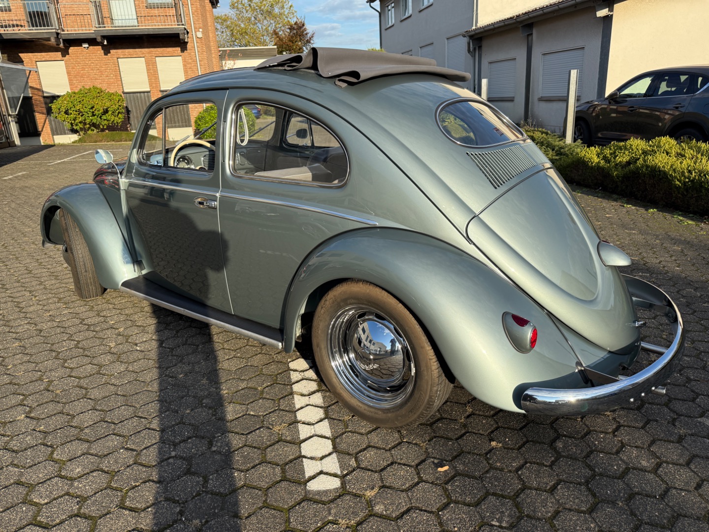

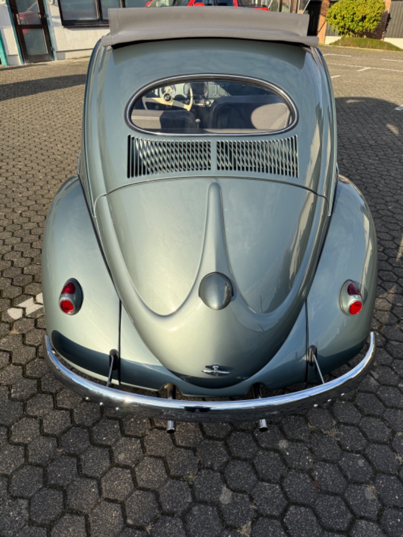

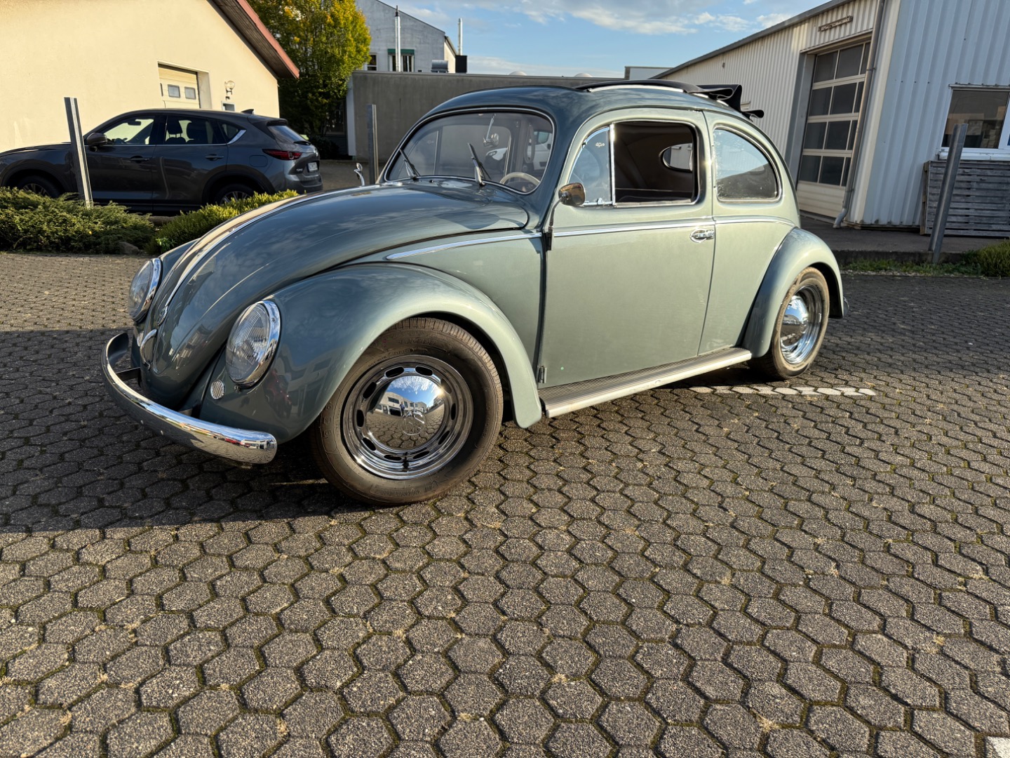

Ist ein Sicken Käfer
da sind jetzt ein paar Sachen nicht original aber das möchte ich ja ändern.
Hier die Bilder
Hier die Bilder

Hier ein paar Dinge die mir aufgefallen sind:
Innenspiegel und Sonnenblenden sind nicht vom Ovali, sondern ab 1957, die Blenden ab 1959.
Das Lenkrad ist ab 8/57
Die Sitzbezüge sind alles andere als original. Der Ovali hatte auch noch keine Sitze mit Seiten aus Kunstleder.
Die Farbe der Sitzgestelle und Lenkrad ist zu gelblich.
Die Rückleuchten sind zu hoch
Den Zweirohrauspuff gab es erst ab 8/55.
Die VW in der Zeit hatten immer vorne und hinten je zwei Stoßstangenhörner
Die Lackierung sieht nicht so verkehrt aus, ich würde sogar sagen, dass der Farbton "Stratosilber" gut getroffen wurde.
Aber mal ehrlich, willst Du diesen Wagen wirklich auseinander reißen, nur um ein paar Unstimmigkeiten zu berichtigen? Eine Neulackierung? Stratosilber ist original und diese Lackierung sieht passend aus.
Da lohnt es sich ja fast, einen günstigen schlechten Ovali zu suchen und diesen richtig gut zu machen. Momentan scheint das Angebot an Ovalis stetig zuzunehmen, das Angebot ist also groß. (Nur meine Meinung)

Hallo
danke für die ausführliche Antwort
er ist schon auseinander
innen Ausstattung kommt komplett neu vom Sattler des wegen möchte ich ja wissen wie so was im original war.

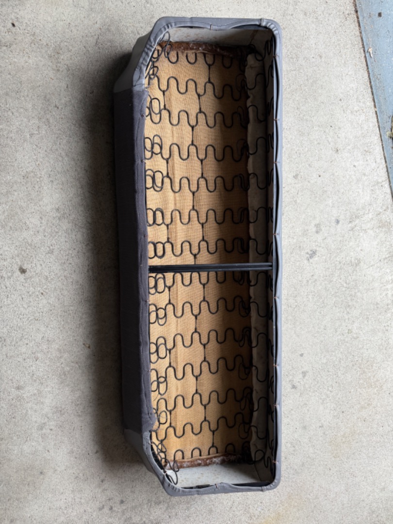

siehe Bilder die Sitzbank war drin ist aber bestimmt auch nicht original. Zumindest finde ich das.
Heckblech ist vom 56er das wusste ich (bleibt auch so drin) Der Motor ist ja auch nicht mehr original (bleibt auch erstmal)
Stossstangen Hörner wusste ich auch. Ich find es ohne viel schöner aber das ist ja Geschmacksache
das mit den Sonnenblenden und dem Lenkrad wusste ich z.b. gar nicht.
aber welche müssen rein.
die Elfenbein Farbe ok. Welche muss es genau sein?
aber die Rückleuchten zu hoch. Bist du dir sicher oder kann es der Blickwinkel im Bild sein.
Also für mich Fragen über Fragen deswegen brauche ich Bilder von originalen.es gibt so viele verpfuschte und man weiss nicht genau was wirklich original ist.
lg Ingo.

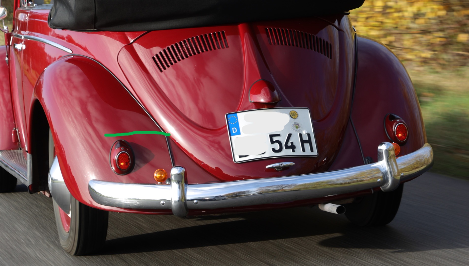

Grob gesagt ist die Oberkante vom Rücklichtgehäuse unterhalb einer gedachten horizontalen Linie die durch den Knick des Kotflügelkeders geht.
Hierfür gibt es aber Bohrloch Schablonen, so dass die Rückleuchte an der richtigen Stelle sitzt.
Der Innenspiegel hat nur eine transparente Sonnenblende, schau mal hier unter Fahrzeug Historie in die Betriebsanleitungen, Bj. 10/52-7/57.
Das Lenkrad war bis Ende 7/55 gleich mit dem Brezel Lenkrad, heute im Volksmund "Batwing" genannt (Fledermausflügel). Auch hier ein Blick in die Betriebsanleitung am besten Modell 53-7/55.
Das Größte Problem dürfte jetzt die Rücksitzbank sein, diese ist von einem viel späteren Modell, wahrscheinlich 60/70er Jahre, d.h. hier musst Du eine Bank und Lehne 52-55 finden. Inzwischen nicht einfach, bzw. teuer. Rückbänke ab 55 passen hier nicht, da die Bank bis 55 breiter ist und die Befestigung ebenfalls anders (je 2 M6 Schrauben, statt später einer M8).
Damit der Sattler hier ordentlich Arbeit machen kann, musst Du am besten an einem Modell 53-55 Maßnehmen und viel Fotos mit maßlichen Eintragungen machen, sonst weiß der Sattler nicht, was er wie machen soll.
Farbe der Sitzgelle wurde hier im Forum mehrfach diskutiert, bitte mal suchen.

Die Rückbank bis 7/55 hat an der Vorderseite 3 Auflagepunkte: Je einen an den Türsäulen und einen mittig auf dem Rahmentunnel, da ist an der Stelle ein geprägtes Blechstück am Rohrrahmen.
Die späteren Bänke haben zur Auflage eine separate Blechschiene (L-Profil) zwischen den Türsäulen, diese Schiene gab es bis 7/55 nicht.
