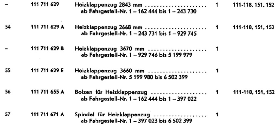

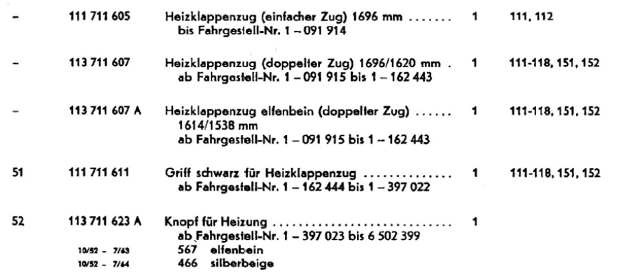

Wollte heute endlich mal den Heizungszug tauschen, weil ich vor 3 Jahren das verpresste Endstück abgebrochen hab.
Der neue Zug liegt schon länger hier und hat die Nummer 11 430 820 15 20 auf einem roten Röhrchen gedruckt.
Aber der Zug ist ca. 30mm-40mm je Seite zu kurz.
Die Züge in den Shops für jüngere und ältere Kisten sind aber alle viel länger als für einen 54er.
Wie lange sind die Anbausätze an der Klappenwelle von Bohrung zur Mitte der Klemmung? Ist evtl. der Anbausatz zu kurz oder gibt es hier verschiedene Versionen?
Habe ich eibnen "Montagszug" erwischt?
Der alte Zug hat von der Länge gut gepasst.
Wer kennt sich hier aus?

Moin, mach mal sind Erfahrungswerte besser wie doofe Nummern. Es war bei meiner Brezel genau so, hätte nach Nr passen sollen war aber nicht so. Längere Züge genommen und diese angepasst. LG Carsten

wenn möglich, messe mal bitte die Länge von deinem alten passenden Zug nach, ich habe noch einige dieser Züge liegen, vielleicht passt davon einer.
