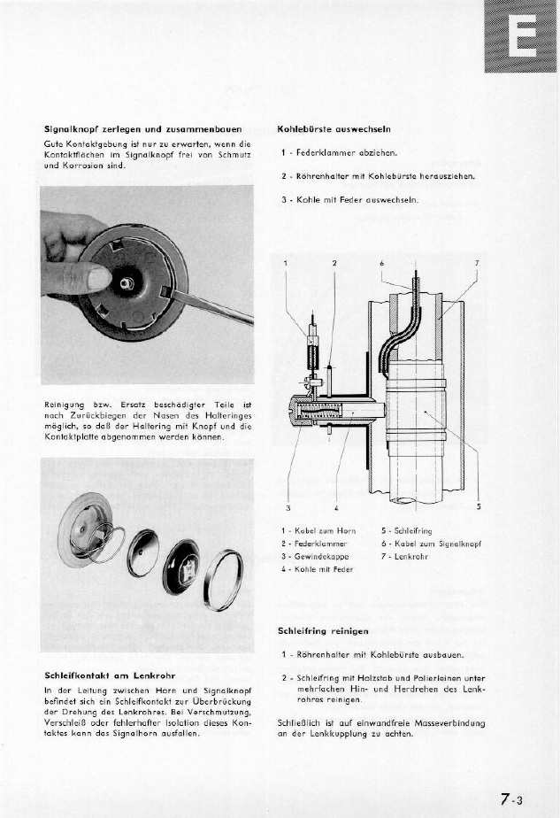

nach einem Spontankauf in BC wollte ich heute den Hupenknopf wechseln ... aber Pustekuchen, der hängt ja an einem Massekabel dran. Und zwar so stramm, das man quasi unmöglich an die kleine Inbusschraube kommt um das Kabel zu lösen. Heisst also, der Monteur hat entweder das Kabel zu kurz gemacht, oder es ist an anderen Ende irgendwo verkantet.
Nur - wo endet dieses im Lenkrohr laufende Massekabel eigentlich?

Vielleicht hilft dieser Bild (Reparaturleitfaden).

schau mal im RLF (1952-57) unter Abschnitt E, 7, Signalleitung. Dort ist ein Schnittbild durch den Schleifkontakt am Mantelrohr der Lenksäule abgebildet. Das Kabel vom Hupenknopf endet beim Schleifring der um die Lenkstange herum läuft, es ist also nicht sehr lang.

Das Kabel kann man nicht so einfach ausbauen, dazu muss die Lenkstange raus. Größerer Akt. Hupendeckel hab ich abbekommen, wie ich den aber wieder draufbekomme und die winzige Inbusschraube auf das einzufädelnde Massekabel festzurre ... da rätsel ich noch ein wenig. 1cm mehr wären Gold wert....

Man kann das Kabel verlängern, indem man ein Stück anlötet und die Lötstelle dann mit einem Schrumpfschlauch isoliert.
