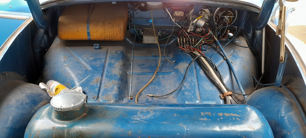

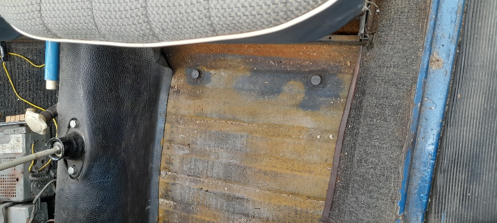

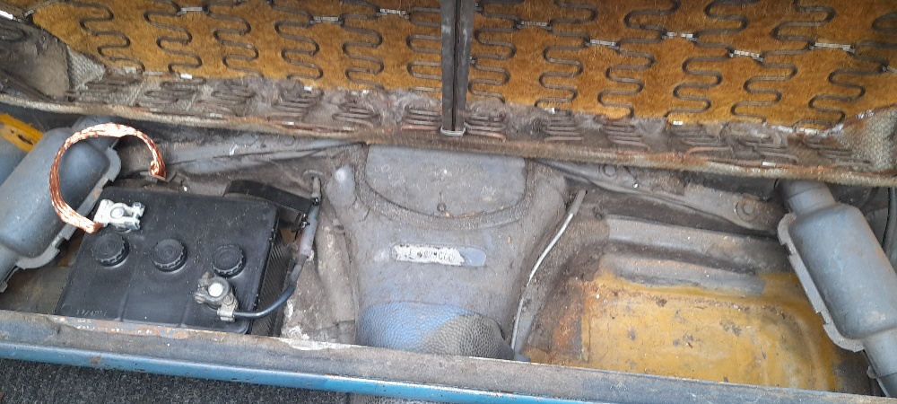

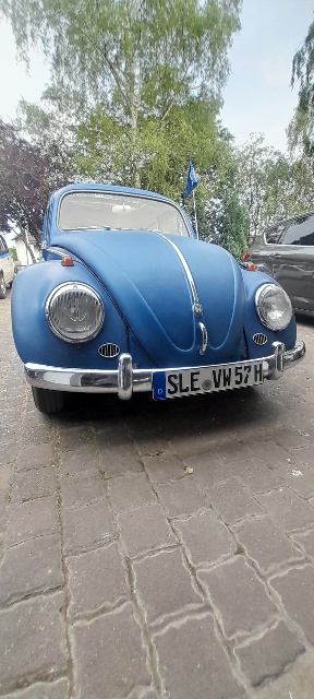

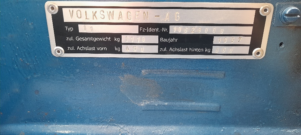

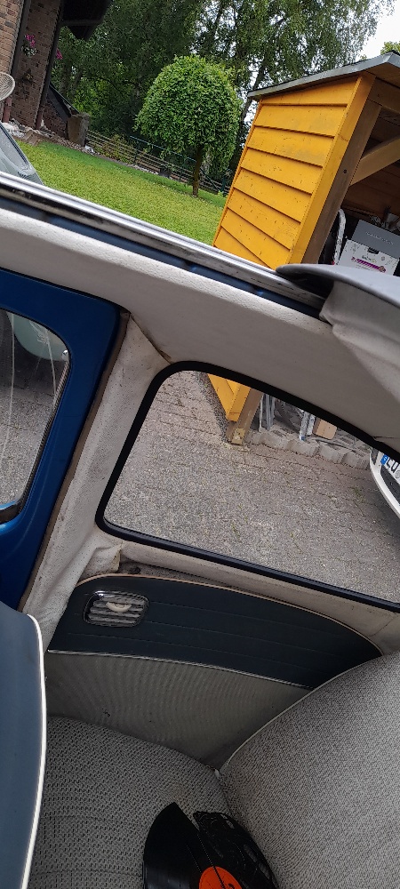

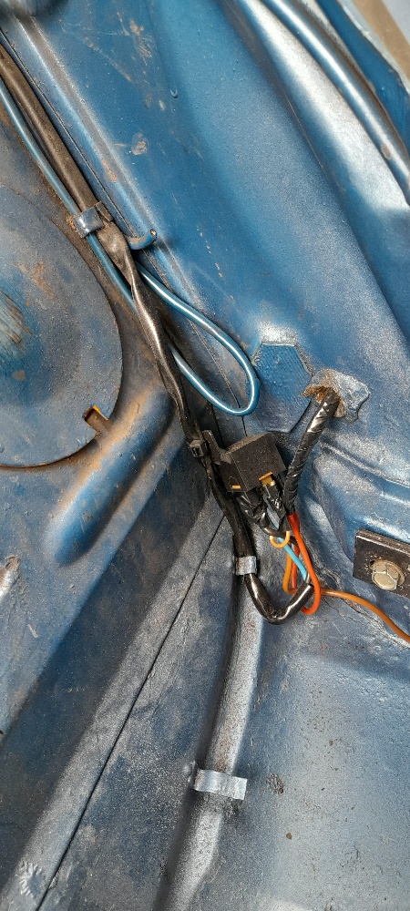

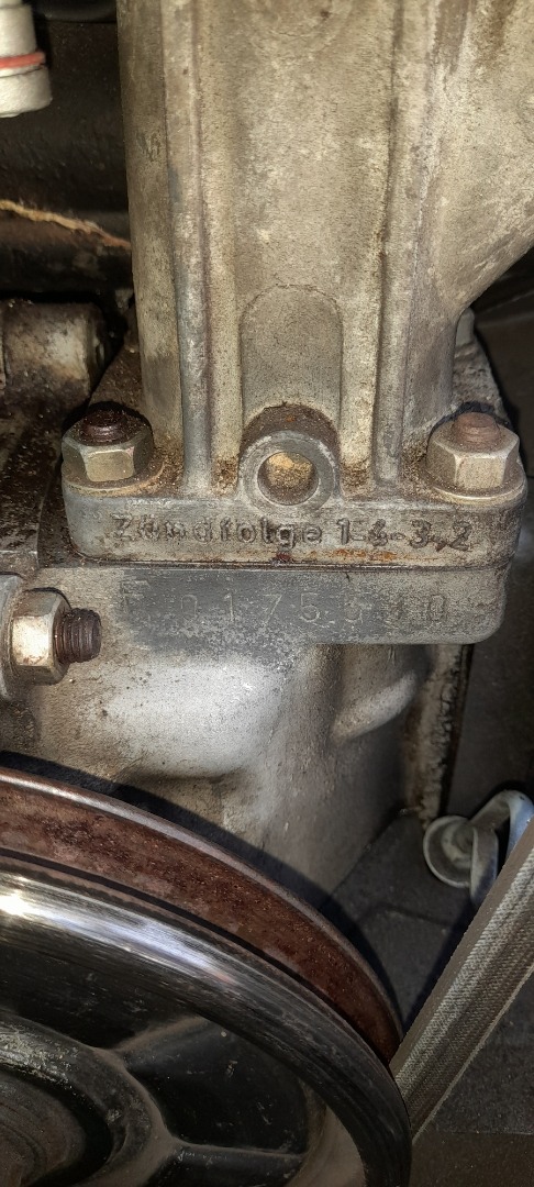

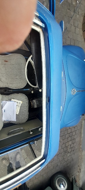

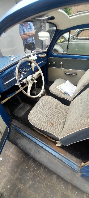

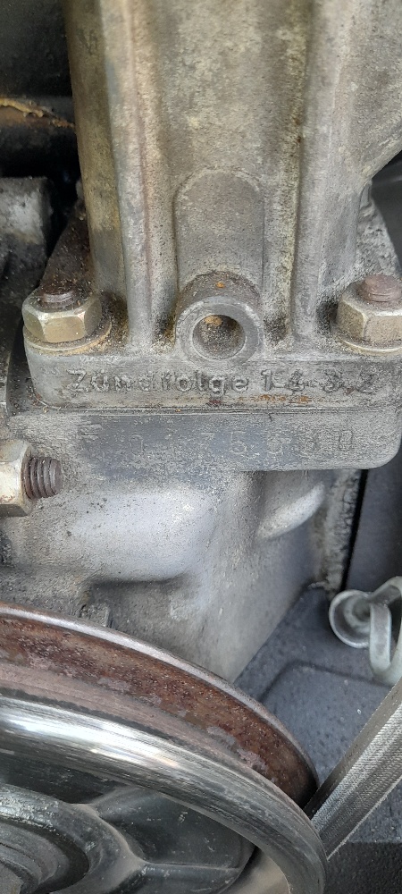

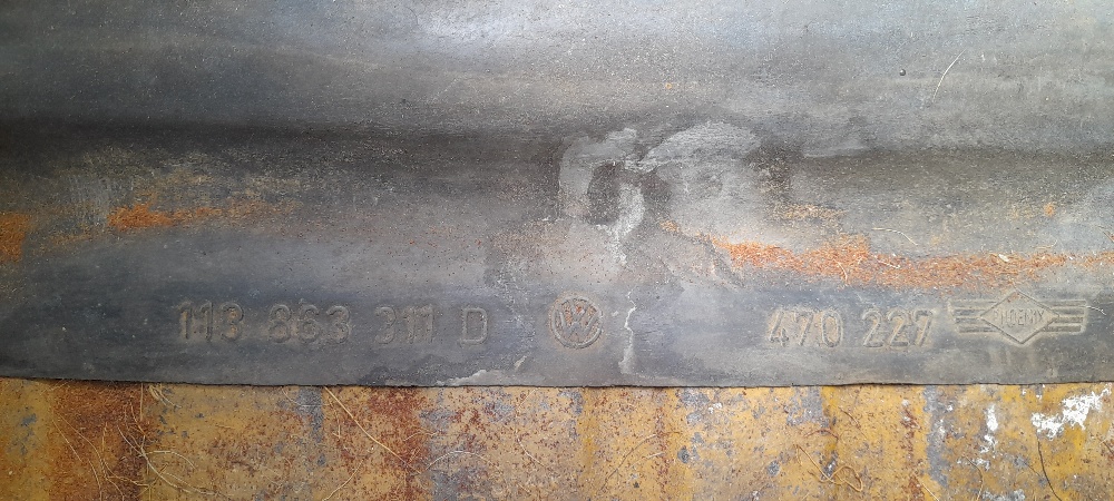

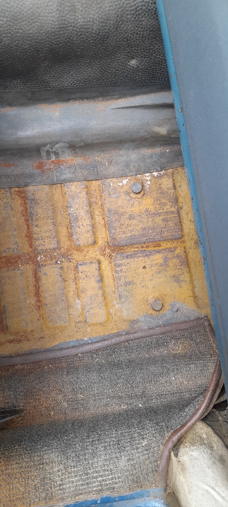

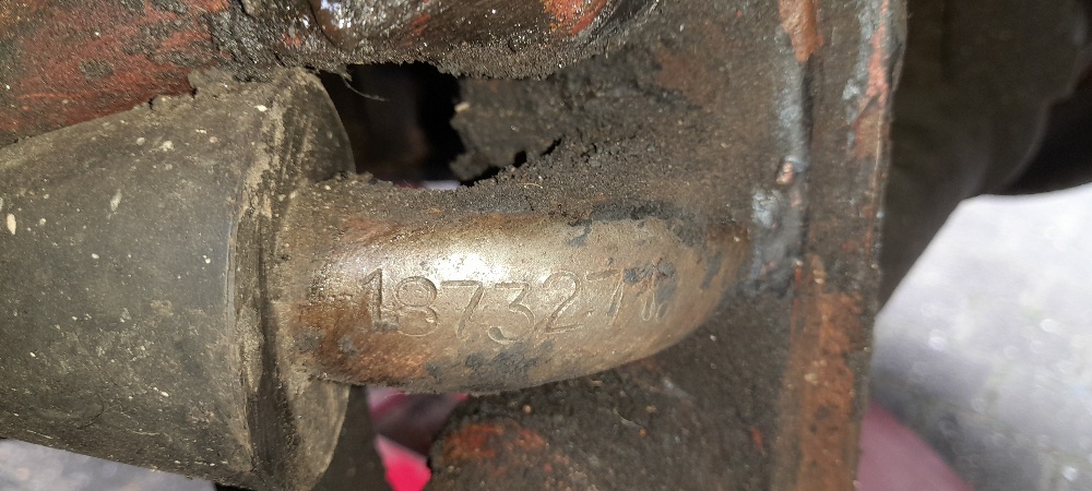

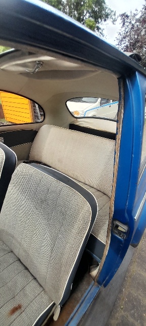

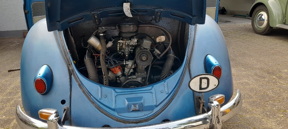

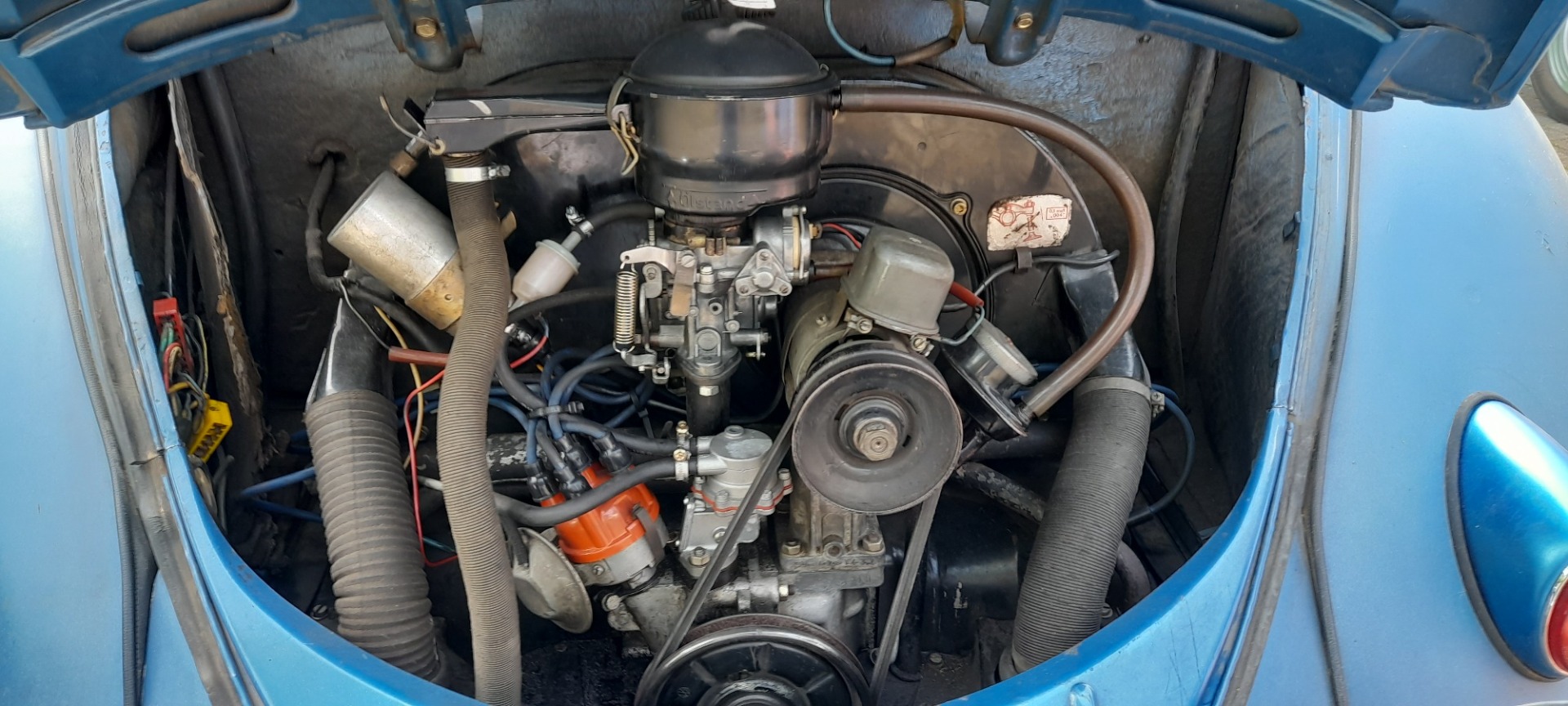

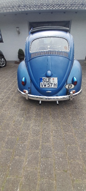

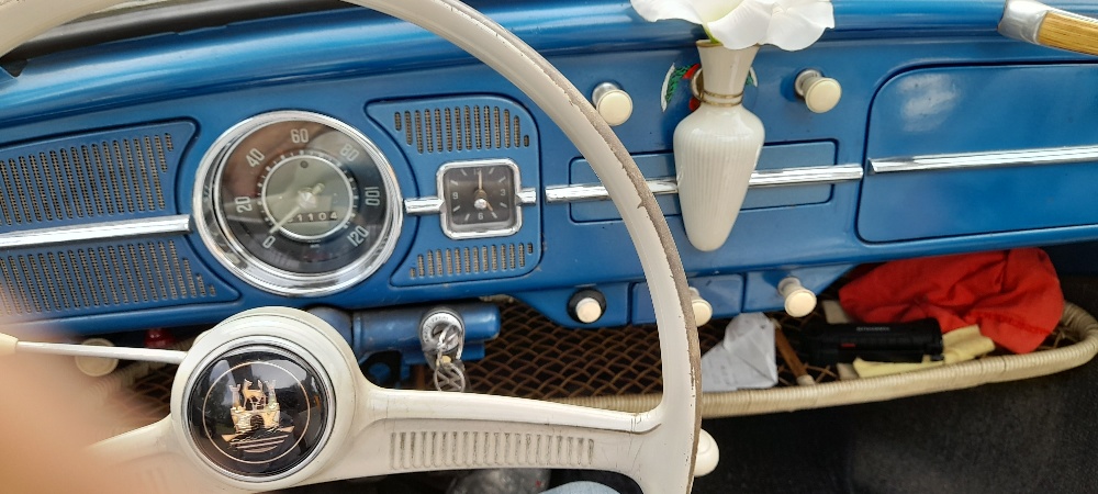

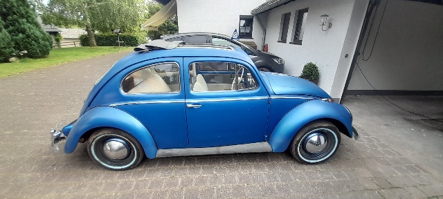

Hallo, ich habe mir den vermeintlichen Rechteck Faltdachkäfer mit EZ. Juli 1957 wie es in der Zulassung steht ,einmal kurz etwas genauer angesehen. Zuerst einmal das wesentliche, laut Vorderachsnummer 1873271 und Aufbaunummer 223546 müsste es ein im Januar 1958 erstmalig zugelassene Fahrzeug sein. Das Faltdach scheint Original zu sein, die Winkerschächte sind irgendwann einmal verschlossen worden und der weiße Kunststoffhimmel ist auch später einmal angebracht worden (er passt nicht so richtig ). Wenn ich jedoch die Fahrgestellnummer 1-0629000 mit der Liste vergleiche ,wäre die Bodenplatte von April 1954. Mann kann das Baujahr der Bodenplatte evtl. etwas eingrenzen. Bis wann wurden die Gummimatten im Fußraum, über die auf der Bodenplatte angeschweißten Befestigungspunkte gehalten? Gab es das im Januar 1958 noch .Es ist auch noch eine Nummer ,vom Belag auf dem Mitteltunnel zu sehen 113863311D. Des weiteren hatte er Original mal die Kotflügel mit den Röhrchen vorne, sieht man noch neben der Reserveradmulde .Leider war keine Zeit für einige Bilder von unten zu machen, er hat dafür aber Trittbretter mit Brezelbezug mit den Verstärkungen unterhalb (sieht aber aus wie Eigenbau).

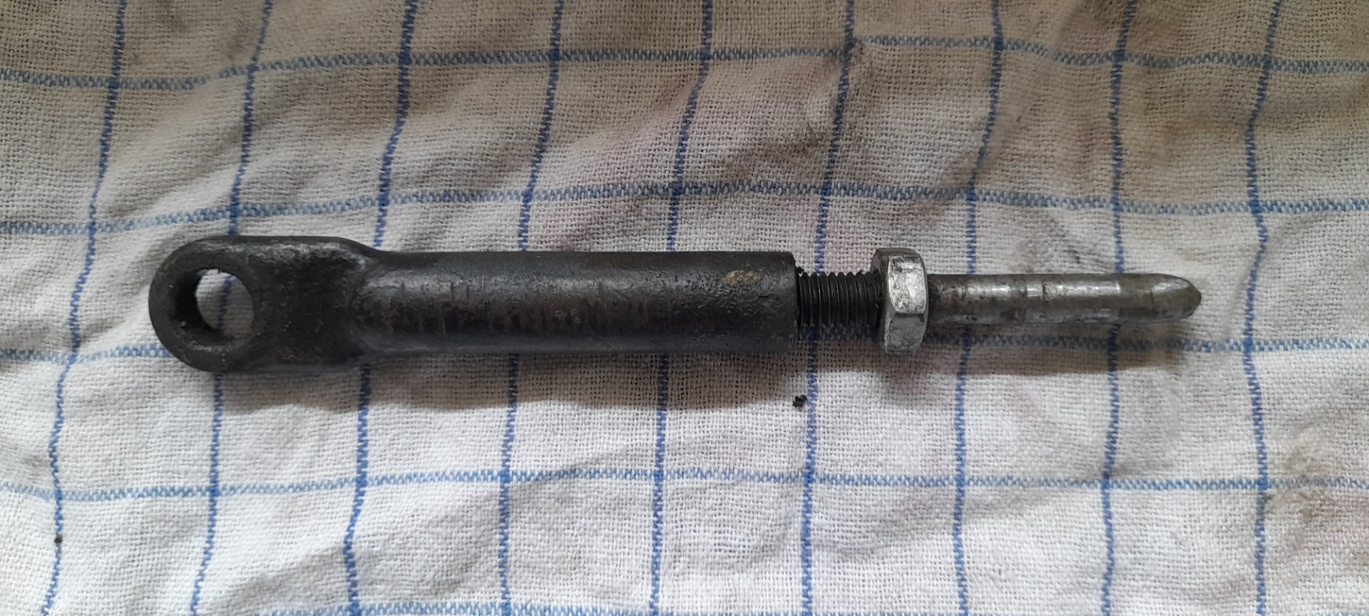

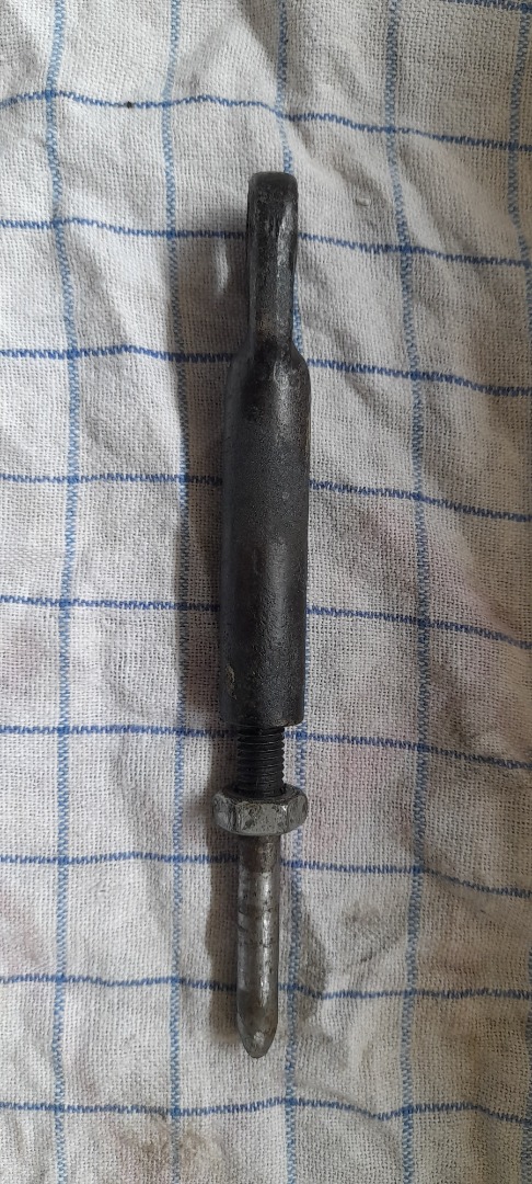

Zu Schluss möchte ich noch erwähnen, das die Bremsen vor kurzem in einer freien KFZ Meisterwerkstatt überholt wurden. Ein neuer HBZ war fällig, so berichtete der Besitzer mir, aber immer wenn er öfters Bremsen müsse würde das Auto nicht mehr weiterfahren. Die gut 20 Km Entfernung zu mir schaffte er so gerade, und nach kurzer Standzeit waren alle vier Räder so fest, das kein Anfahren mehr möglich war. Selbst das Bremspedal lies sich nicht mehr Bewegen, ich erklärte im das bei einer Trommelbremse immer ein gewisser Vordruck besteht und wenn zwischen der Druckstange und HBZ keine Luft ist, wird aus dem geringen Vordruck durch den Temperaturunterschied (kalt-warm) ein richtiger Druck. Nach dem Ausbau der Druckstange, konnte man deutlich sehen das der Stift mit der Gewindeverstellung ,im vorderen Bereich grobe Bearbeitungsmerkmale aufwies. Zudem konnte man ihn nicht mehr kürzer stellen, sehr warscheinlich auch ein Eigenbau. Etwas gekürzt, das Gewinde nachgeschnitten und die Bremse funktionierte wieder wie sie soll. Anbei habe ich mal einige Bilder gemacht. Viele Grüße noch Werner Ohlert.

Hier kommen noch ein paar Bilder.

Noch ein paar Bilder

Die letzten Bilder

Hallo Werner,
das ist auf jeden Fall eine Bodenplatte nach 7/55, einfach zu erkennen an der Heizungsverstellung vorne am Schalthebel. Frühere Baujahre hatten die Verstellung hinter der Handbremse.
Das Typenschild ist kein originales, es ist "selbstgemacht".
Die nicht zum Bauzeitraum des Fahrgestells passende Fahrgestellnummer, sowie das falsche Typenschild deuten für mich auf eine Fälschung des Baujahres hin.
Die Seitenteile vorne haben noch die alte Form bis 1961, Winkerschächte sind auch noch da und nach deiner Recherche wurde der Aufbau im Januar 1958 gefertigt. Daher würde ich vermuten das gesamte Fahrzeug auch aus dieser Zeit stammt.
Der Motor (wahrscheinlich 34PS) ist übrigens erst nach 1960 entstanden, zu erkennen an dem separaten Lichtmaschinenfuß.
