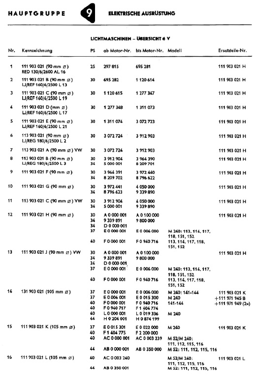

Hallo!
Ich hatte in meinen Ovali eine Bosch Lichtmaschine mit der Typenbezeichnung LJ/REF 160/6/2500 L13 eingebaut. Da diese defekt war habe ich eine andere Lichtmaschine mit der Bezeichnung LJ/REF 160/6/2500 L19 eingebaut. Was sagt das L13 beziehungsweise L19 aus? Gibt es eine Liste wo man den Unterschied der verschiedenen Typen sehen kann? Ich habe auch schon eine Bosch Lichtmaschine gesehen wo statt LJ/REF - LJ/REG am Anfang der Typenbezeichnung eingeschlagen war.

Unterschiede auf Teileniveau gibt es im Ersatzteilekatalog ET-0010. Jede Lichtmaschinen-Ausführung hat ein Folgenummer, die auch bei den Ersatzteilenummern aufgelistet wird.

ich denke nicht, dass die Buchstaben D,F,G für 130,160,180 Watt stehen, dann wäre die Angabe für die Leistung ja doppelt. Ich vermute eher, dass es z.B. der Schlitz für die Kohlen, die Federn der Kohlen, oder irgend ein anderer kleiner Unterschied ist. Mir habe mal in einem Buch oder im Internet eine Liste mit der Aufschlüsselung der Buchstaben gefunden, momentan kann ich sie aber nicht finden.
Aber diese Liste bei Bosch Classic ist auch Interessant:
volkswagen_typ1_kaefer.pdf (bosch-classic.com)
