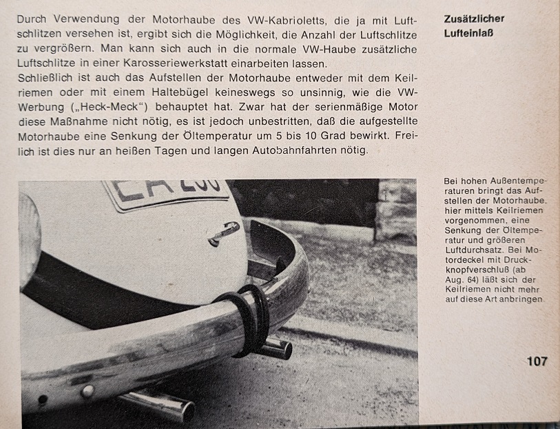

wie stellst Du die Haube denn auf?

Danke Marc - so einen Heckdeckel hab ich in BC gesehen und konnte mir keinen Reim darauf machen, wie das gelöst ist. So langsam wird's aber klarer. Der Keilriemen hakt im Schloss ein und hält den Deckel oben.
Clever !
