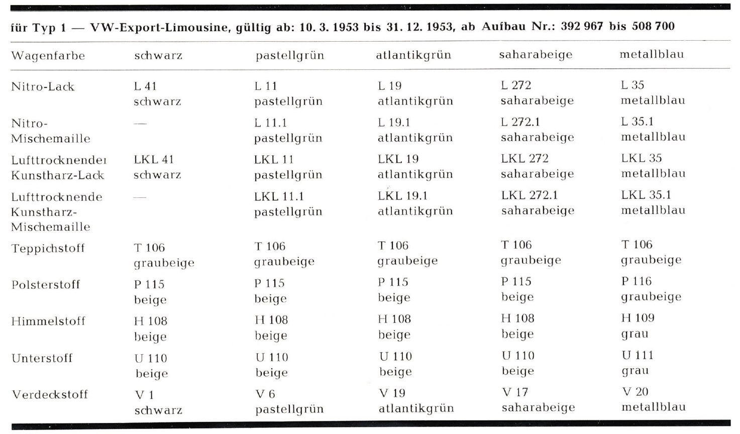

Liebe Käferfreunde!
Weiss einer von euch evl wie man den Tank für Ovali Bj 53 farblich richtig lackiert ? Bei Ullrich Pidoll steht ja L29 Blaugrau. Aber diese Lacknummer konnte mein Lackierer nicht finden.
Ich habe leider keinen Tank als Muster
Vielen Dank,
Hubert
Vielen Dank,
Hubert

Hallo Hubert,
Gab es ab Werk überhaupt abweichenden Tankfarben? Die sollten dan alle Benzinbeständig sein?
Farbe L29 finde ich nirgendwo bei VW. "Blaugrau" ist die Bezeichnung von Farbcode L33. Quelle: Ersatzteileliste 10/1957, Archiv # ET-0082, Anhang "L".
Aber deine Ovali war doch Pastellgrün L11 ?

Hallo zusammen,
ich denke, dass die Beschreibung "Blaugrau" in dem Buch von Pidoll richtig ist. Die Farbe für den Tank war bei allen Limousinen gleich, bis auf die der Cabrios, die waren tatsächlich in Wagenfarbe (wie auch das Verdeckgestänge und andere Dinge da sie einfach zusammen mit der Karosse lackiert wurden).
Habe in den 90er ein paar nicht nachlackierte Tanks aus Ovalis ausgebaut, da waren die Farben auch in irgendeinem dunkelgrau. Ich denke die wurden direkt vom Zuliefere an das Band in Wolfsburg geliefert, ohne groß auf einen Farbton zu achten.
Noch ein Indiz dafür, dass der Tank dunkelgrau lackiert ist: Habe eben verschiedene Betriebsanleitungen durchgesehen: Dort in den Schwarz/weiß Aufnahmen ist immer ein helles Fahrzeug abgebildet bei dem ein dunkel lackierter Tank zu erkennen ist.
