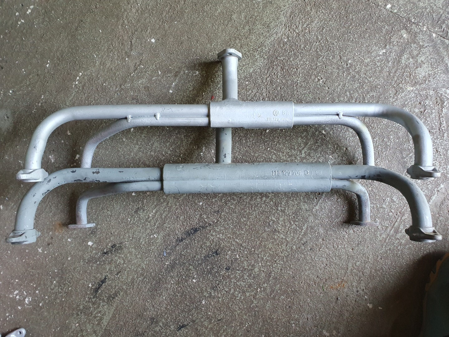

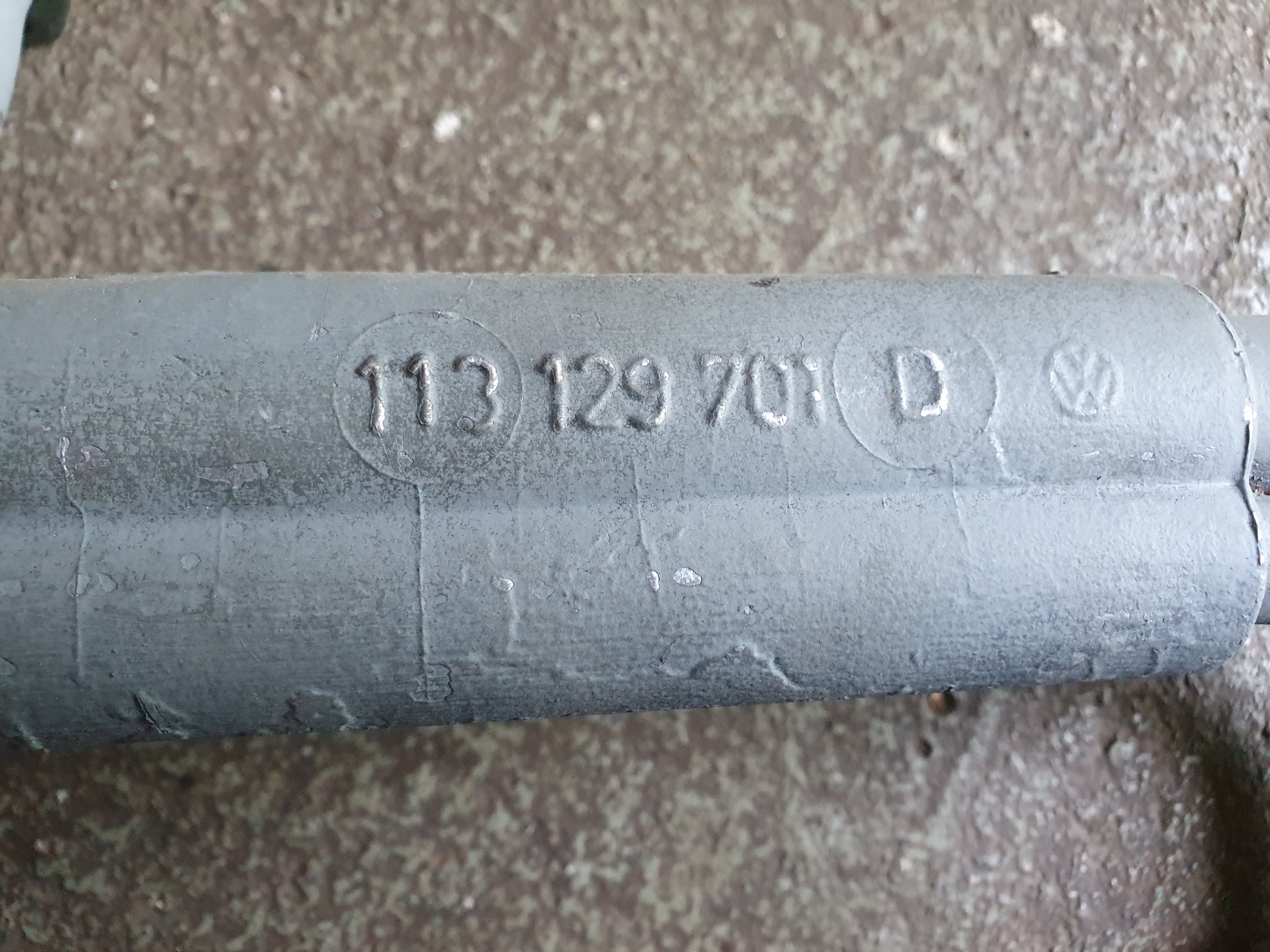

Hier ein paar Bilder der Unterschiede 30 / 34 PS Ansaugrohre:
Oben 30 unten 34PS; man sieht deutlich den bei 34PS längeren Aluminiummantel.

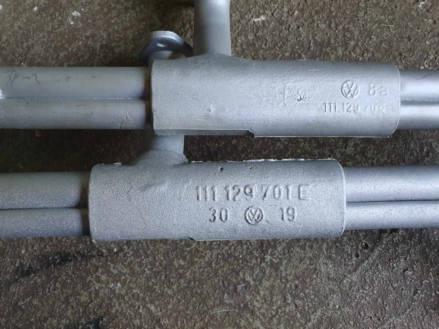

Diese Nummern stehen auf einem 30PS Rohr für Käfer, die Nummer 111 129 701E ist z.T unter bzw. über dem VW Zeichen.

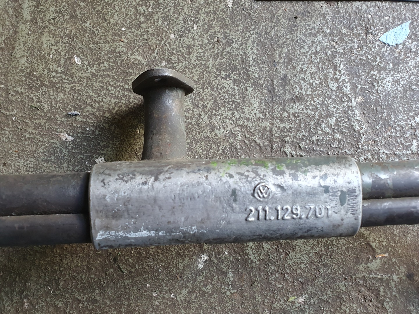

Es gibt auch noch Rohre für 30PS mit neuer Heizung ab 1962, diese haben längere Rohre für die Vorwärmung und die Nummer 111 129 701H (optisch kaum von den älteren Rohren zu unterscheiden!)

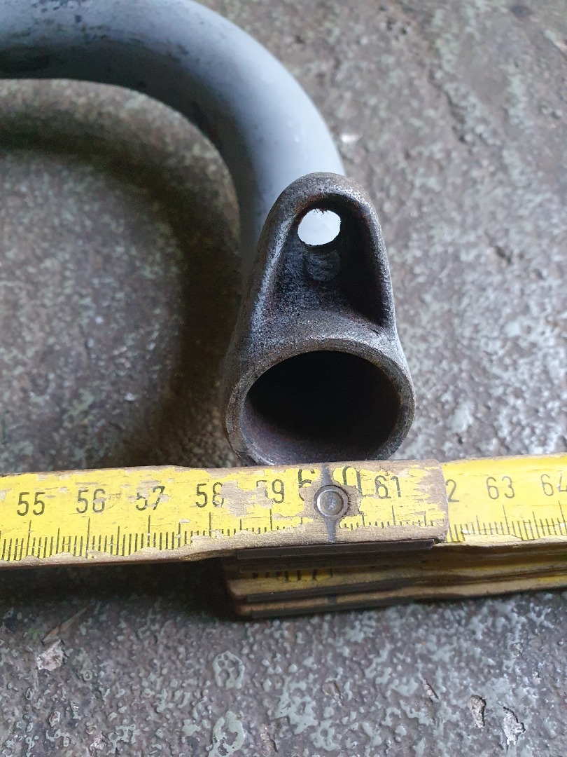

24,5PS Rohre haben die gleiche Nummer wie 30PS, 111 129 701 nur ohne Änderungsindex (Buchstaben) am Ende der Nummer! Sind also auch leicht mit dem 30PS Rohr zu verwechseln, beim 24,5PS Rohr ist nur der Durchmesser für den Flansch im Zylinderkopf kleiner als beim 30PS Rohr (das Maß habe ich leider nicht parat).

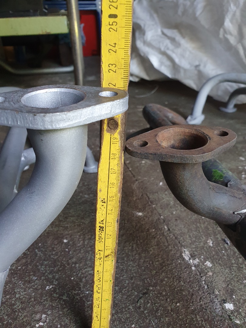

30PS Bus Rohr, dieses hat einen kürzeren Flansch für den Vergaser..
Vergleich Käfer Bus Ansaugflansch Höhe ca. 220mm zu 190mm.

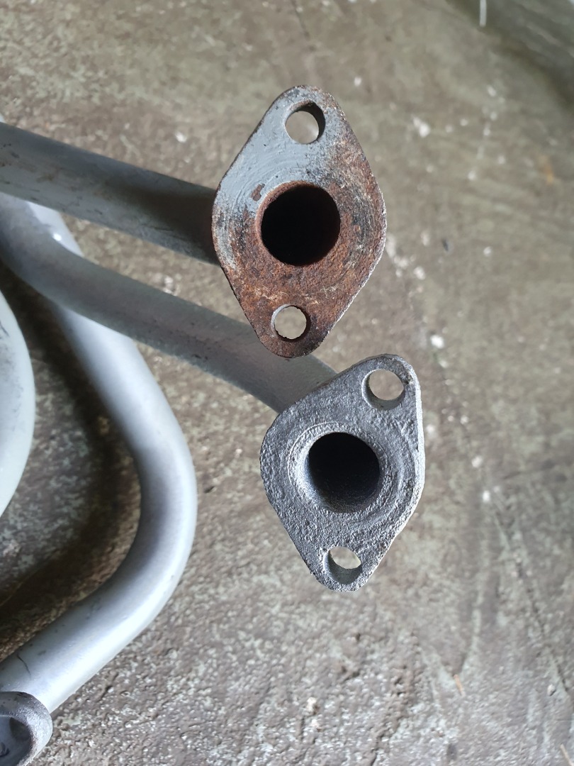

Flansch für das Vorwärmrohr ist beim 30PS nicht symmetrisch.

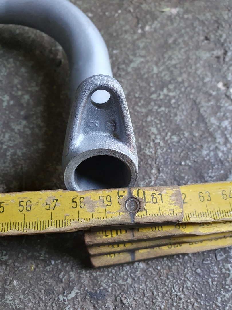

Abstand Ansaugrohr Flansch 30PS, ca. 590mm
Abstand Ansaugrohr Flansch 34PS, ca. 600mm
34PS Ansaugrohr Nummer 113 701 129D

Hans Müller-Daum antwortete auf Unterschiede zwischen 30Ps und 34PS Geweih
der Unterschied in den Vorwärmflanschen ist der beste sofort erkennbare Unterschied wenn man in einem Haufen was raussuchen möchte.
Danke
