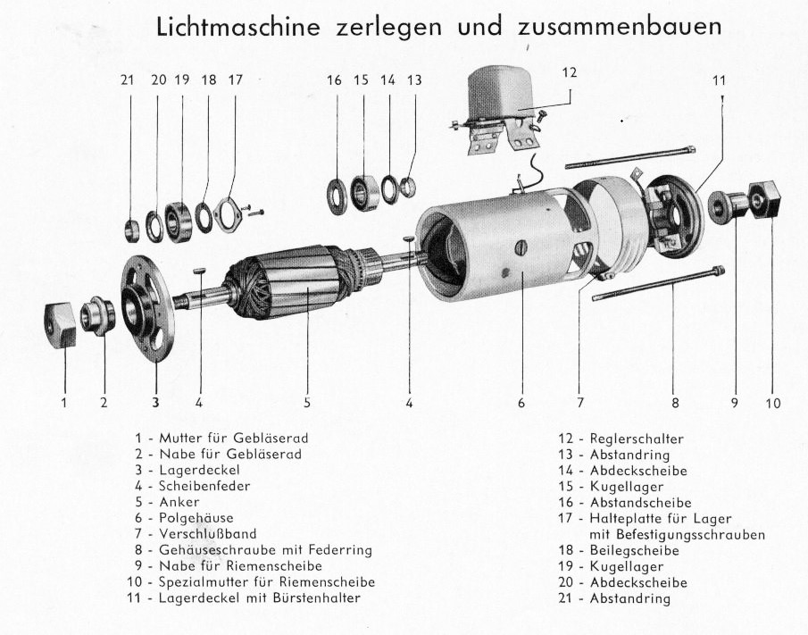

Hat jemand eine Explosionszeichnung einer einfachen Lichtmaschine vom Käfer?
Wo finde ich sowas?
Danke Wolfgang
PS: Grund: Baue gerade orginal Limas der Kriegsjahre von Alu auf Kupferwicklung um. Die Aluwicklung bricht schon beim genauen Hinsehen!

Danke!!! Marc
Diese Zeichnung war mir bekannt,wußte aber nicht,wo ich suchen sollte.
