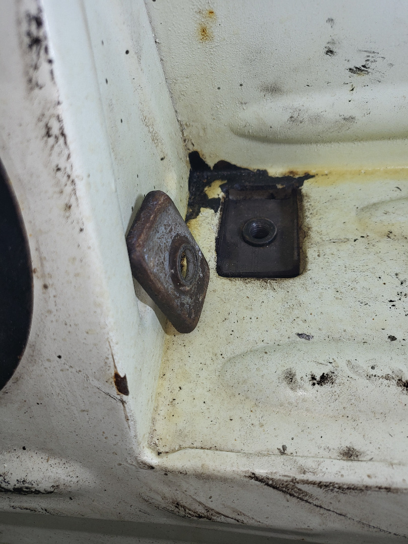

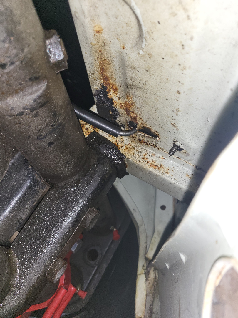

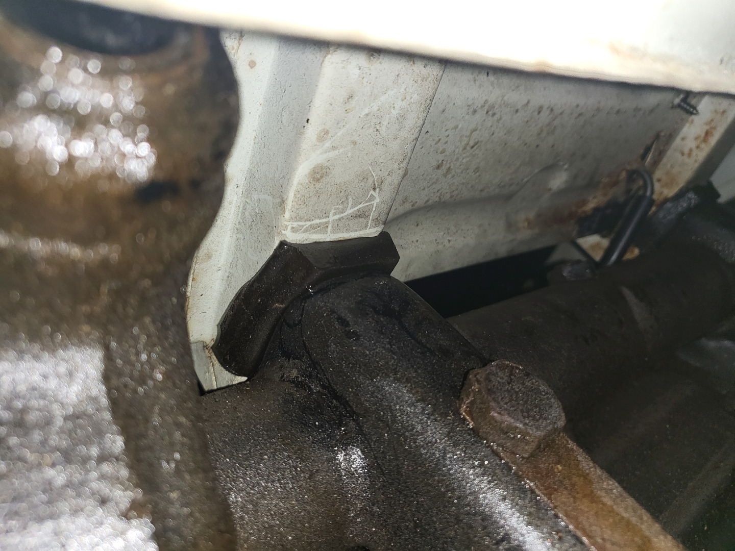

servus an alle!
seit ich mein fahrzeug habe, quietscht es aus richtung der vorderachse. wobei schwer zu entscheiden ist, ob das metall an metall oder an gummi oder was auch immer reibt!
beim leichten einfedern. wenn man den vorderwagen an der stossstange herunterdrückt oder hochzieht. eigentlich also bei jeder vertikalen bewegung, die rahmen und karosserie betrifft.
nachdem nun alle anderen mechanischen quietschursachen behoben sind, dachte ich, dass es auch die gummiunterlagen sein könnten, die zwischen vorderachse und karosserie sich befinden.
habe heute mal die aufbaubefestigungsschrauben gelöst und mir die situation darunter angesehen. dabei zeigte sich, dass zwischen der metallenen unterlegplatte und der darunter gelegenen gummiunterlage noch ne menge platz ist, d.h. die beiden berühren sich gar nicht erkennbar. die gummiunterlage zwischen vorderachse und karosserie wirkt ziemlich komprimiert.
ich habe mal von den gummis ober- und unterhalb ein paar bilder gemacht. wie schätzt ihr die situation ein? alles korrekt soweit? oder müsste ich oberhalb etwas nachfüttern?
merci für eure tipps!
oben:
unten:

es quietscht nicht mehr.
habe mit einer weiteren gummiunterlage pro seite den abstand zur abdeckplatte geschlossen. durch die komprimierung der gummipakete gibt's nun genug druck auf die kontaktstellen zum aufbau.

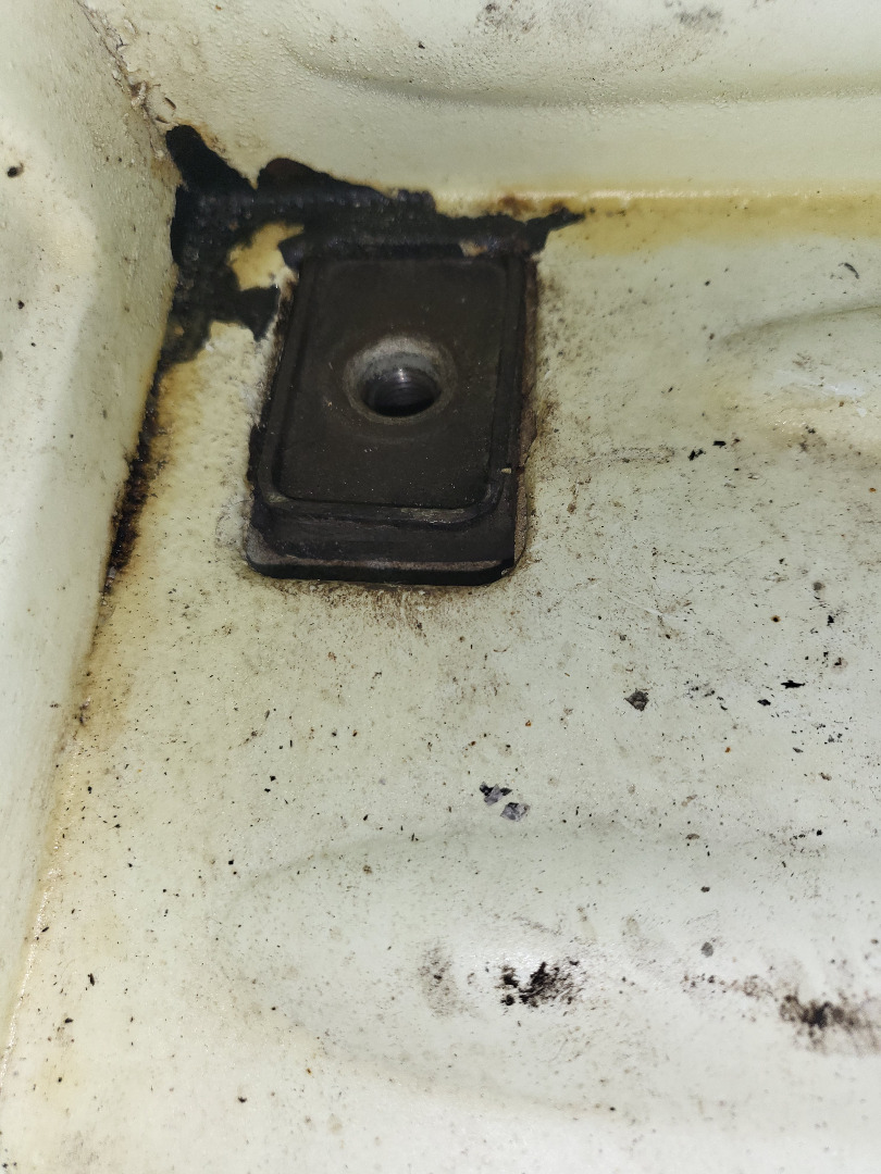

hier mal die originale anordnung:
in der reparaturanleitung zum aufsetzen der karosserie auf den rahmen gibt es dazu übrigens unter punkt 7 eine anmerkung:
auf die originale gummiunterlage,die einen wannenförmigen querschnitt hat, passt genau die gummiplatte,die zwischen vorderachse und aufbau kommt.
