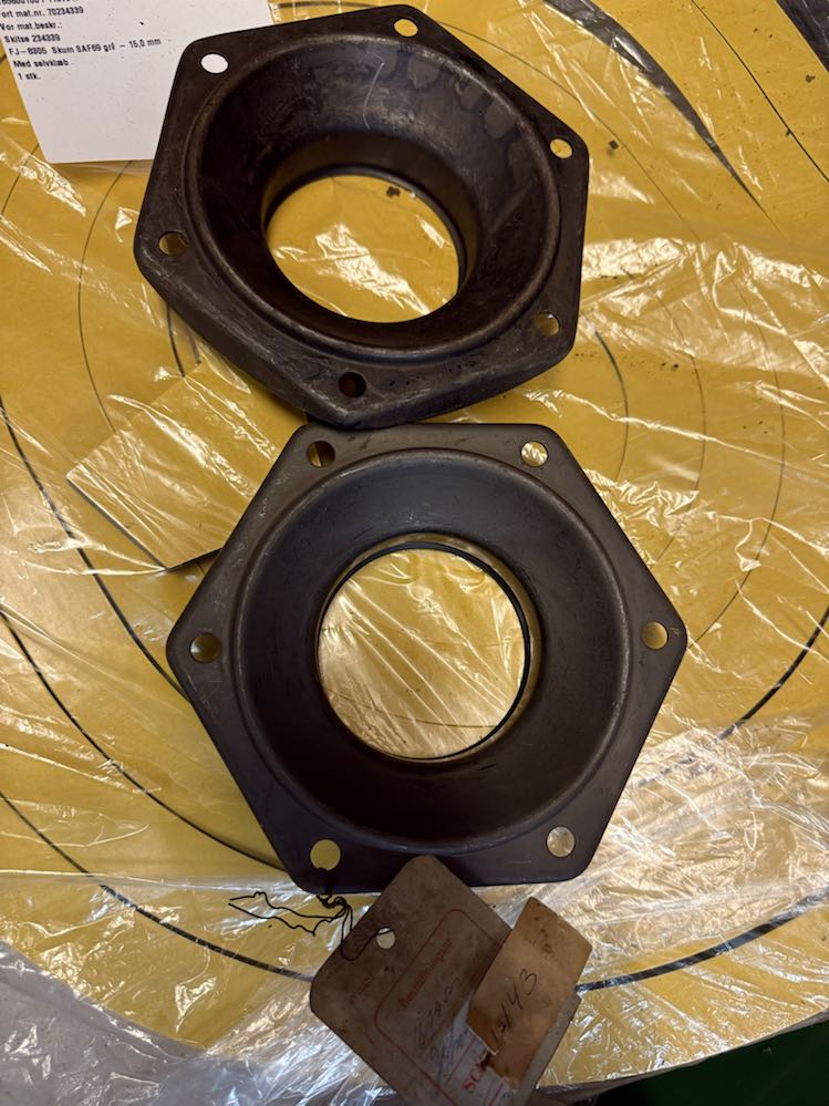

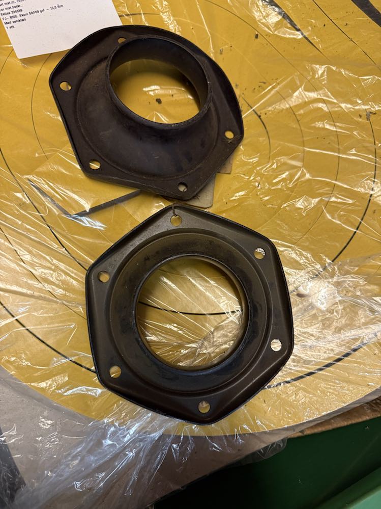

Es ist ein Teilsynchrongebtriebe. Habe die Nummer gerade nicht zur Hand - habe aber früher konstatiert, daß es im Mai 1954 genau wie das Cabrio gebaut worden ist. Die Kalottendeckel sind korrekt für das Produktionsdatum: Ohne 0-Ring.
Ich glaube, daß bei früherer Montage der alten Kalottendeckel die Muttern zu stark angezogen wurden. Hierdurch wird das Material in die Löcher gedrückt worden sein - auf gleiche Art, wie bei z.B. Öldeckeln, die zu oft zu fest angezogen worden sind.
Neue Kalottendeckel habe ich hier in Dänemark bei Jan Koed gefunden und scheine Glück gehabt zu haben: Es sollen die letzten gewesen sein. Anbei 2 Fotos der neuen.
Hallo Hans - Danke für den Tipp mit Dirko Dichtungsmasse - ich werde versuchen, das oder etwas ähnliches hier (in DK) zu besorgen. Und danke für die Bestätigung meiner Annahme, dass Unterlegscheiben nichts schaden.
Grüsse an Euch beide - Christof
