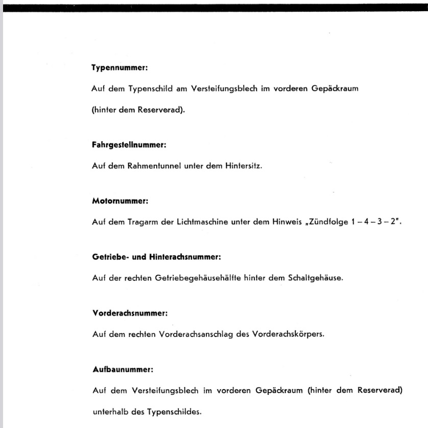

2. Hat mein Fahrzeug eine Vorderachsnummer?
Falls ja..Wo finde ich diese.

Hallo Kai,
die Vorderachsnummer findest Du auf dem (rechten?) Halter für die Anschlagpuffer.

Ja, genau richtig.Hallo Kai,
