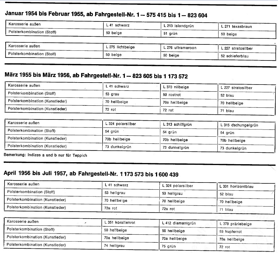

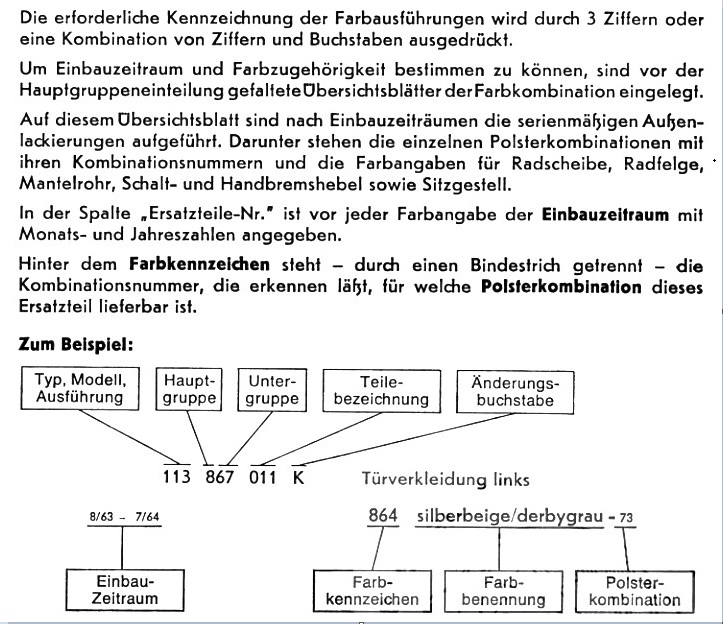

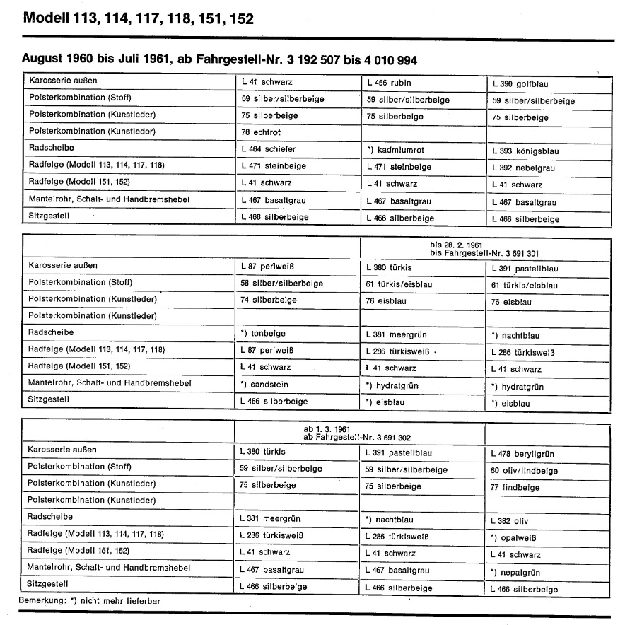

Diese Angaben aus die Ersatzteilelisten (ETL) sind vielleicht hilfsreich.
Wichtig dabei: die dreistellige Nummer (hier: 864) gehörte zur Ersatzteilenummer (z.B. bei Bestellungen), die zweistellige Nummer (hier 73) ist abhängig vom Karosseriefarben.
Ab 1960 wieder etwas besser:

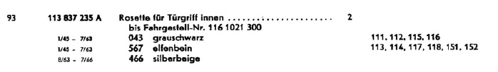

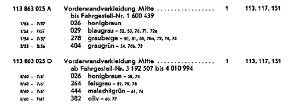

Trotzdem gibt es Möglichkeiten, aber dafür muss jedes Teil im ETL gesucht werden. Hier zwei Beispiele. Merke die zweistellige Polsterkombinationsnummer.
Rosetten:
Vorderwandverkleidung:
Rosetten:
