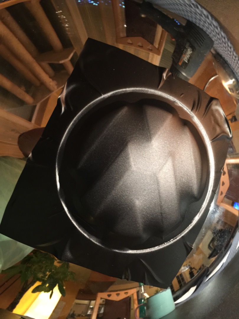

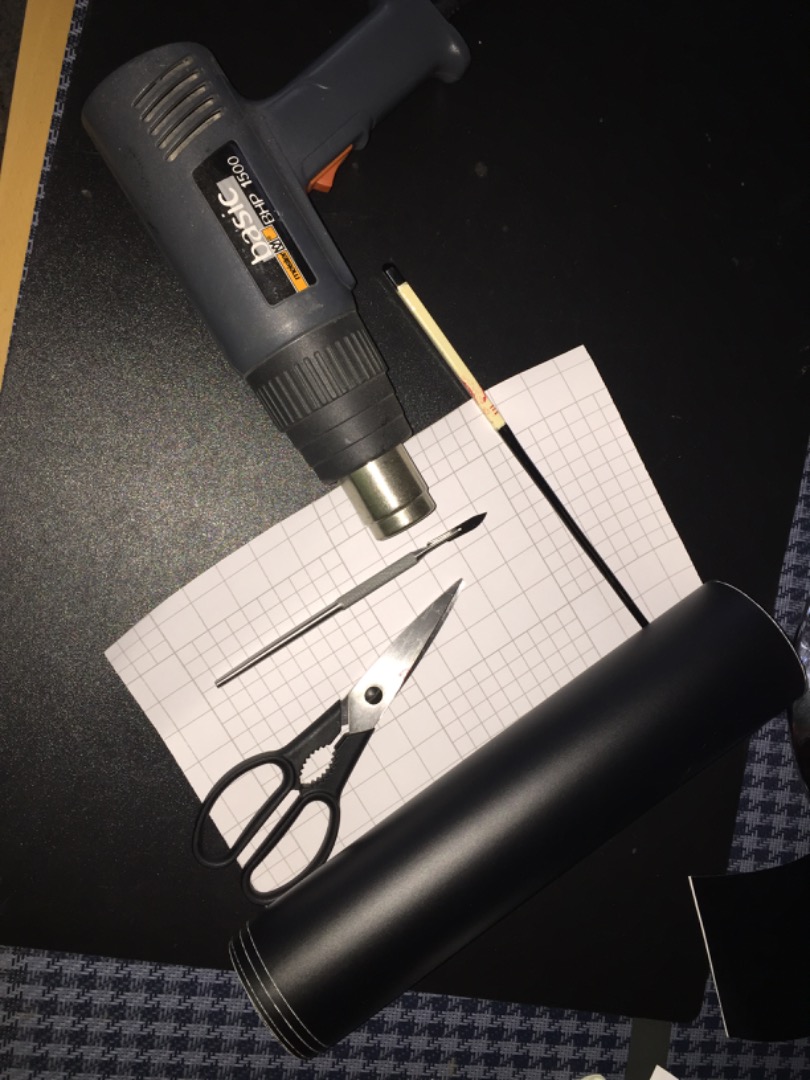

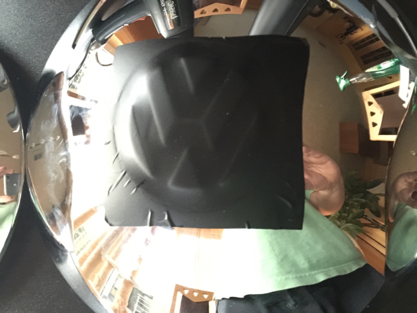

Danke für die Idee mit dem Folieren. Anhand Deines Ergebnisses scheint das aber auch eine diffizile Angelegenheit zu sein.
Und grad seh ich , das Thema hatten wir ja vor 5 Jahren schonmal. Nix neues seitdem, die Vektordateien hab ich immer noch nirgends gesehen.

die idee mit dem folieren finde ich gelungen. warum matte folie? glänzend ist doch beinahe hübscher

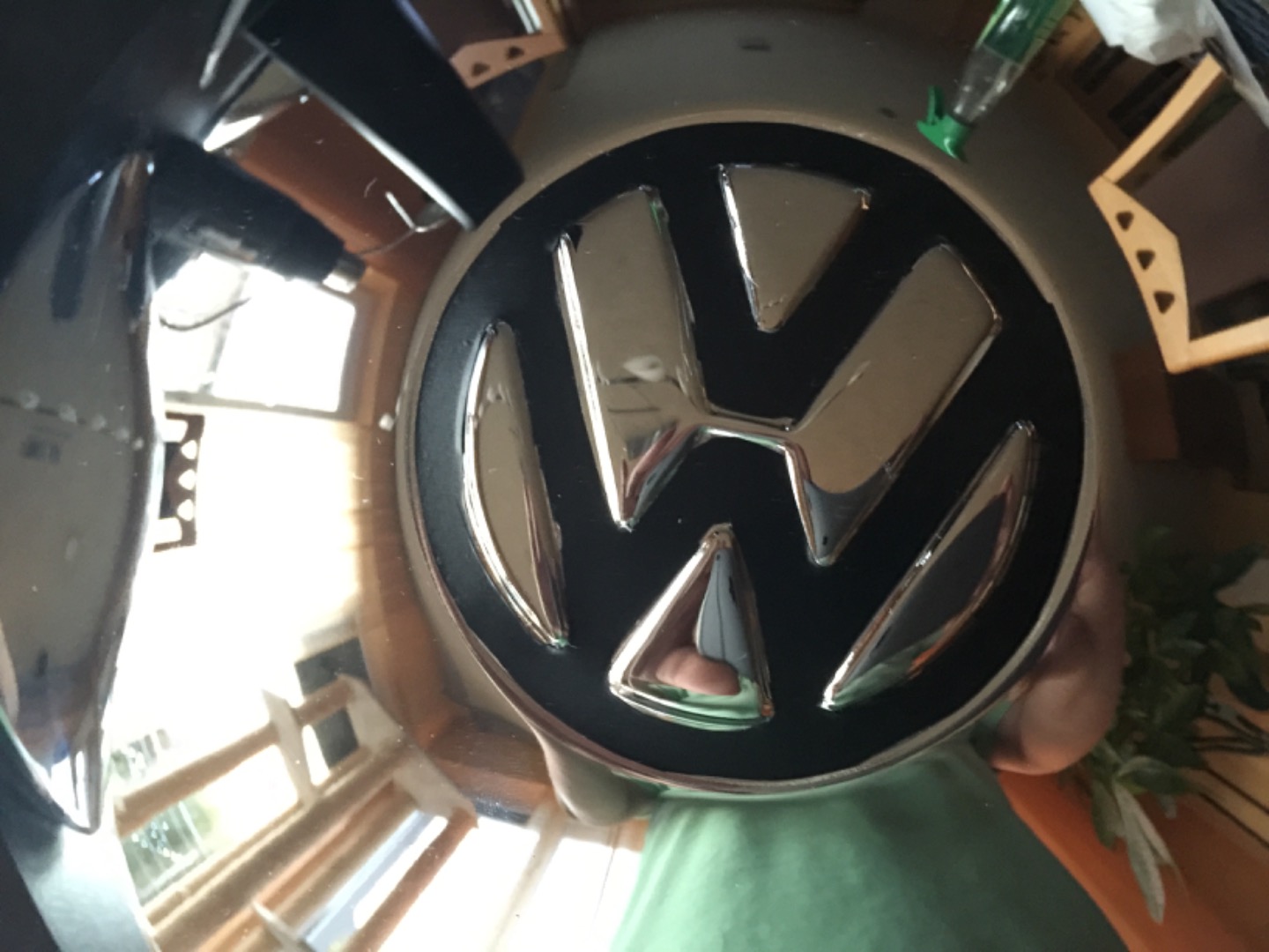

ich hatte mir auch gedanken gemacht, wie man das vw-zeichen färbt. ich habe dann den chrom an den zu lackierenden stellen angeraut und mit pinsel und schwarzem lack in 2-3 durchgängen aufgefüllt - an dieser stelle gibt es ja wenig mechanische beanspruchung, die dem farbauftrag zusetzt.meiner erfahrung nach besser in der kalten jahreszeit machen, damit die farbe nicht zu schnell antrocknet, sondern schön in den vertiefungen verlaufen kann, das sieht dann gleichmässiger aus.
