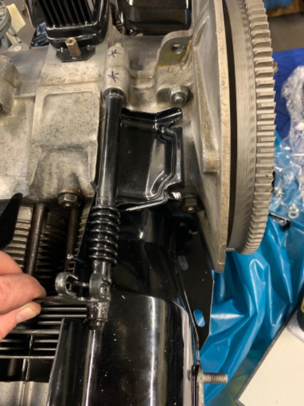

Hallo zusammen, einen guten Drosselring für die automatische Kühlung habe ich bekommen. Allerdings habe ich Probleme bei der Montage des Kipphebels über den das Thermostat die Öffnung des Drosselrings steuert. Im RLF finde ich eine kurze Anleitung, aber keinen Hinweis wie der Hebel auf den Bolzen, der im Motorblock verschraubt wird, kommt. Muss der Hebel mit dem Abdeckblech auf den Bolzen geschoben werden, oder wie funktioniert das? Ich habe ein Foto davon gemacht. Für sachdienliche Hinweise bin ich sehr dankbar. Viele Grüße Christian Schulte

Den Hebel für das Verbindungsstück zum Thermostaten hast Du schon richtig
auf die Welle geschoben ,Wenn das Blech an den der Drosselring befestigt wird
auf 12 Uhr steht muss der Hebel auf ca 8Uhr stehen
Die genaue Einstellung wird bei heißem Motor vorgenommen.
Dann muß der Drosselring ca 2 cm geöffnet sein ,siehe RLF
Grüße Torsten

Hi Christian,
ja, der Hebel wird einfach über das Rohr zur Betätigung des Drosselringes geschoben, die Schraube so durchstecken, dass der Schraubenkopf auf der Lüfterseite, die Mutter auf der Kupplungsseite ist.
In den Hebel wird dann die Stange gesteckt, die später in den Thermostat geschraubt wird. Dazu muss der Hebel weit nach oben gedreht werden, so dass das abgewinkelte Stück der Stange hineingesteckt werden kann. Dann kann der Hebel auf eine horizontale Position gedreht und provisorisch verschraubt werden, die genaue Einstellung erfolgt erst, wenn Thermostat, Drosselring und Gebläse montiert und der Motor heiß ist (s.u. von Torsten geschrieben).

Hallo Cabrio55, vielen Dank. Das ist genau der wunde Punkt. Also Hebel aufschieben und hochklappen, so lässt sich das Thermostat also einhängen.
Auch gut der Hinweis zur Schraube. Da neigt man dazu die verkehrt herum einzusetzen, da man von der Kupplungsseite her schraubt.
Ich denke so komme ich weiter…
