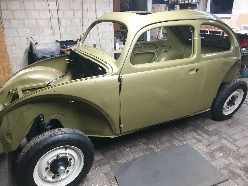

Moin, ich brauche doch noch mal das Wissen aus der Gruppe.
Beim Zusammenbau bin ich jetzt bei der Beleuchtung angelangt und bin bei der Auswahl der Eratzteile doch etwas verwirrt. Da gibt es Bosch, Hella oder Noname; symmetrisch oder nicht; mit und ohne Schriftzüge oder VW-Zeichen. Wenn ich das jetzt richtig gelesen habe, gehören in den Ovali Bj. 56 original symmetrische Scheinwerfer rein, oder? Eingebaut waren unsymmetrische (0 301 800 001), dafür aber mit schlechten Reflektoren. Was macht jetzt Sinn und was sagt der TÜV und wo bekommt man am besten Teile?
Ursprünglich waren allem Anschein nach die seitlichen Röhrchen zu den Lampentöpfen angebaut. Waren die dort verschweißt? Oder gibt es eine andere Art der Kabelführung?
Gruß Hasso9295
PS: Im Anhang Bilder zum Stand der Dinge
Gruß Hasso9295

Wenn du es original haben möchtest brauchst du symmetrische mit VW Zeichen oben. Gibt es aber leider nur gebraucht. Dem TÜV ist es egal ob du mit symmetrischen oder den späteren asymmetrischen kommst - nur die Reflektoren müssen i. O. sein. Ohne VW Zeichen sind die Gläser meist Repro (gibt es auch noch in neu) oder stammen von anderen Fahrzeugen z.B. Porsche 356. Hella oder Bosch ist eine Glaubensfrage. Ausgeliefert wurden von VW beide Sorten - je nachdem was gerade da war. Wobei Hella überwiegt. Die Röhrchen sind am Lampentopf verschweißt und an der Karosse verschraubt.

Passen denn die älteren Streuscheiben in die neueren Scheinwerfer, oder muß das immer in einer Variante sein. Und Hella - Reflektoren passen sicherlich nicht in Bosch - Lampen, oder?

man sieht öfter, dass in Scheinwerfer ab Bj. 60 (asymmetrisches Abblendlicht) die Streuscheiben vor 60 verbaut worden sind. Ich denke, dass ist so nicht zulässig, weil auch die Glühbirne im Reflektor anders ist und einen Spiegel für den asymmetrischen Lichtkegel hat,
Man erkennt neue Scheinwerfer einfach an der Position der Einstellschrauben, sie sind diagonal bei ca. 7+2 Uhr. Hella symmetrisch hat die Schrauben unten, Bosch symmetrisch hat die Schrauben bei 9+12Uhr.
Von der Rückseite erkennt man Reflektoren ab 60 an den 3 Rastnasen für den Bajonettsockel der Bilux Fassung.
Ich würde in deinen schönen Ovali auch nur originale Leuchten mit symmetrischem Abblendlicht verbauen, dabei sollte man auch noch darauf achten, dass man ein gleiches Paar (Hella oder Bosch) mit gleichen Streuscheiben bekommt, denn die Art und Anzahl der Nummern hat sich im Laufe der Zeit von 1945-59 sehr geändert, so war zu Anfang kaum eine Nummer zu erkennen, später kamen dann Hella/ Bosch Nummern, sowie Nummern für die Zulassung (A NL...) und eine Wellenlinie hinzu. Diese Nummern sind alle im unteren Bereich zu finden.
Ach ja: Und nicht die Gläser mit den T1 Bus Gläsern verwechseln, beim Bus ist der mittlere Bereich des Glases "rund gestreift", während der Käfer eine Ovale Form im Zentrum des Glases hat.

Und noch etwas: Die Birnenfassungen und Reflektoren sind bei Bosch und Hella bis Bj. 60 auch unterschiedlich.
