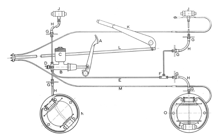

Wie hier:
gruss,
Markus H. antwortete auf Handbremsseil 3131mm - zu kurz ?
Achso: dafür mußte vorab die Bremsankerplatte um 180 Grad gedreht sein.
Wie hier:
