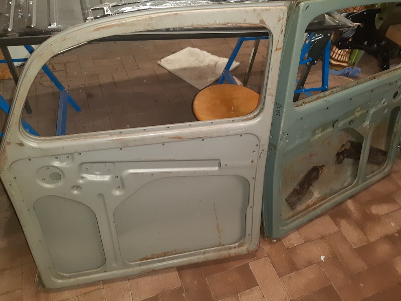

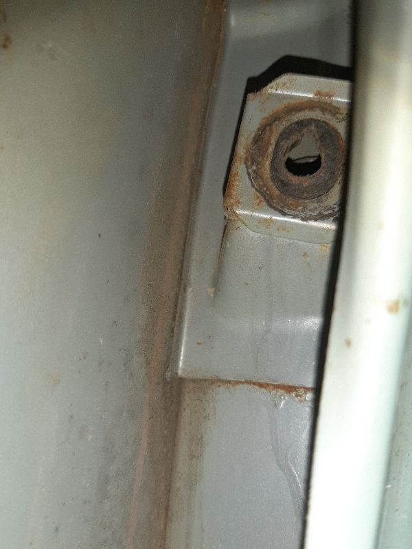

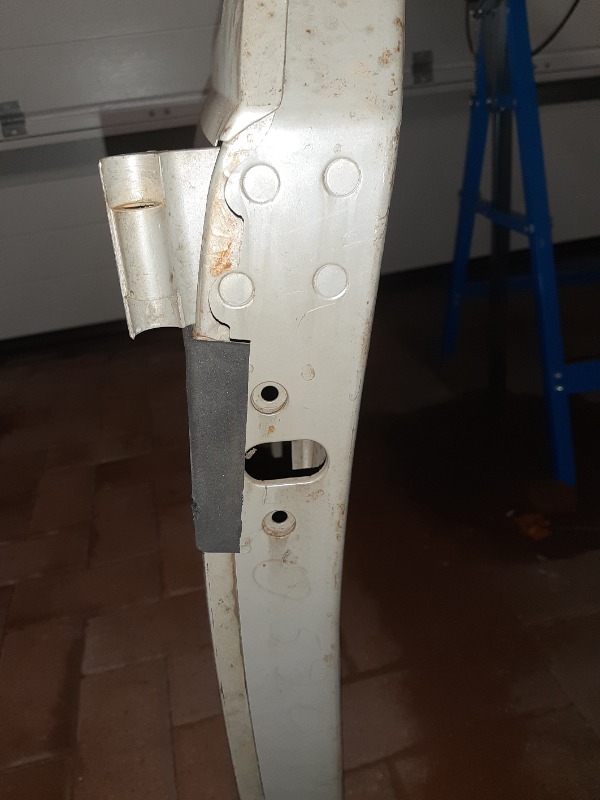

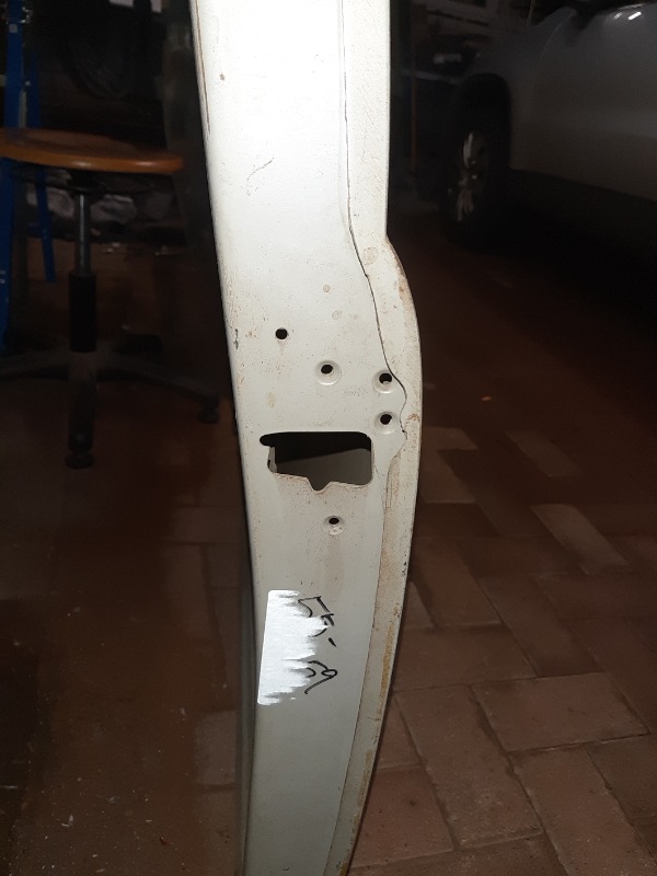

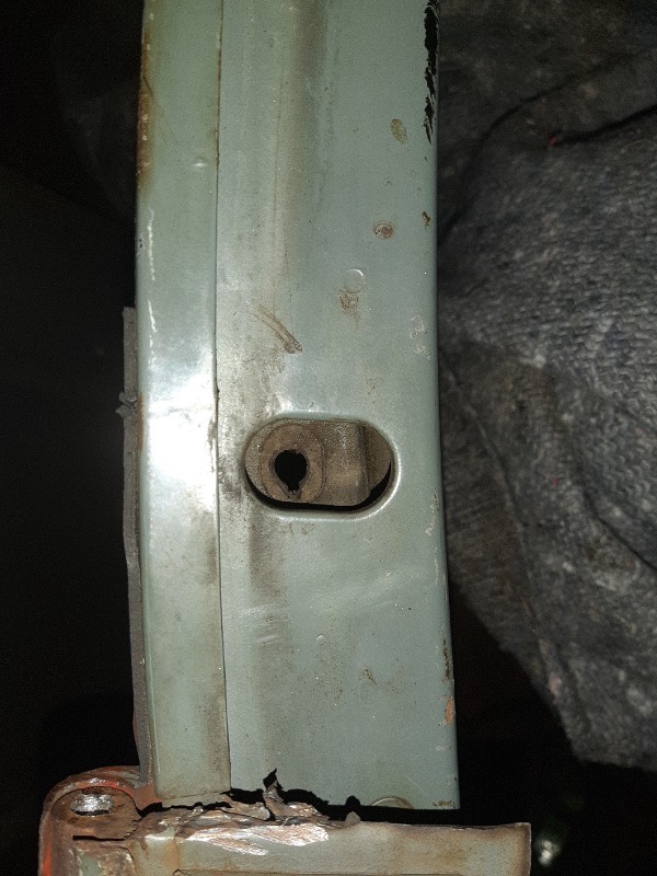

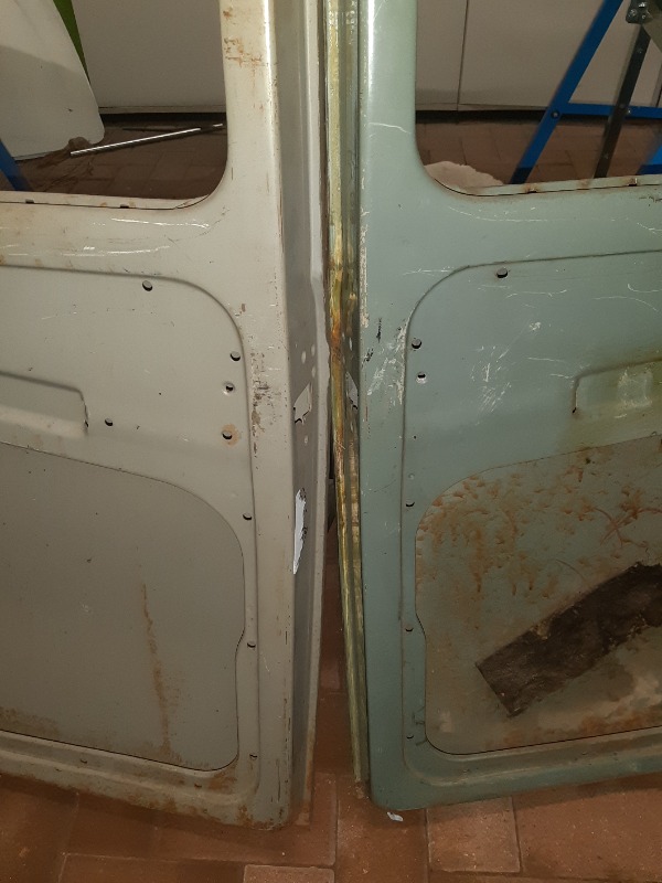

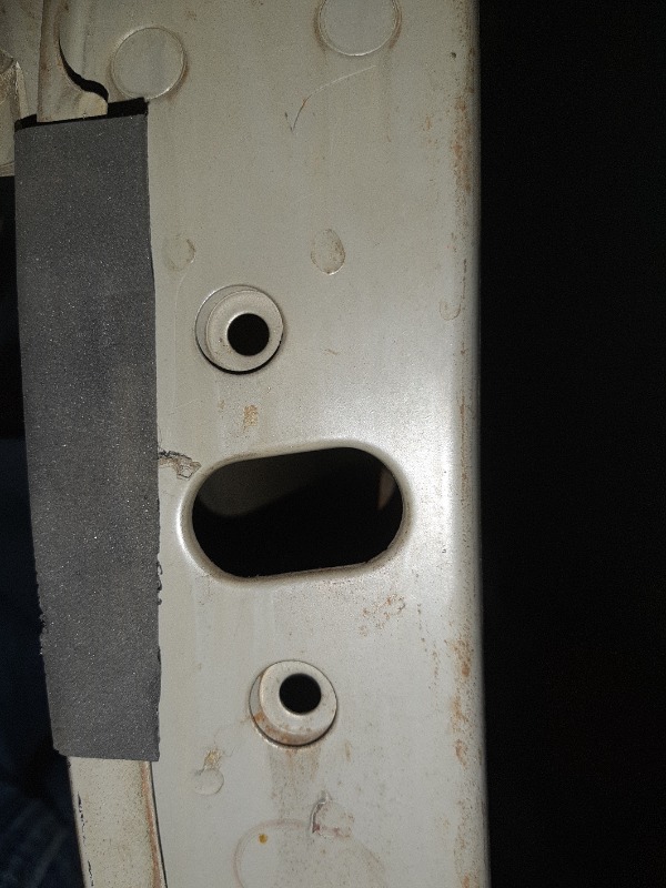

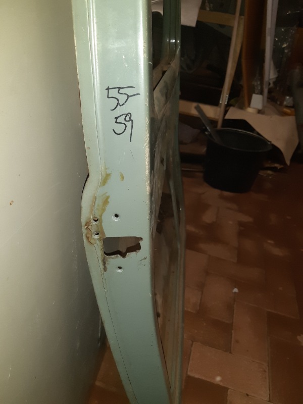

Hallo, habe eine Frage, ich habe eine gute gebrauchte Tür unf eine Nos Tür , es gibt aber leider einen Unterschied, das Loch für das Fangband, ist die Nos Tür eine Universelle Tür und wenn ja gibt es eine Aufnahme die man in die Tür schraubt, die dann das runde Fangband aufnimmt.
für Euro Antworten wäre ich sehr dankbar
Gruß Marcus

Hallo Marcus,
es gab für das Fangband eine Änderung (Rund auf Flachstahl) irgendwann 1958?
Die NOS Tür ist also nicht universal, sondern später hergestellt.
Für das Flachstahlfangband gibt es einen Lagerbock, der hier angeschraubt wird. Evtl. passt dort auch das frühere Fangband rein, musst Du mal ausprobieren, dann würde man die spätere Tür nur noch an den Schrauben für den Lagerbock erkennen.
Wenn man es aber für einen Ovali genau haben will, müsste man den kompletten Bereich z.B. aus einer Schrotttür herausoperieren und in die NOS Tür einsetzen...

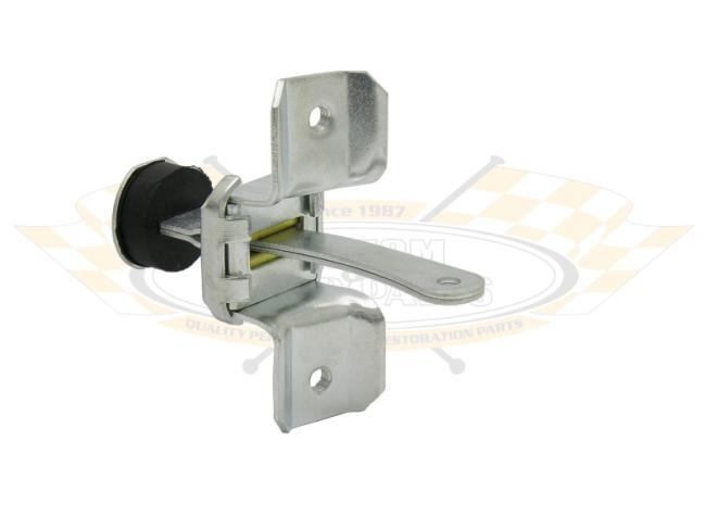

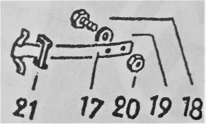

Hier noch einiges zu Türfänger ab 1950 bis 1961.
Brezel bis 9.52 hatten Flachstahlbänder, wie hier im ETK 1950:
Die brachen ziemlich oft, deshalb gab es als Zubehör (z.B. von GHE) auch verstärkte Gummi-ausführungen:

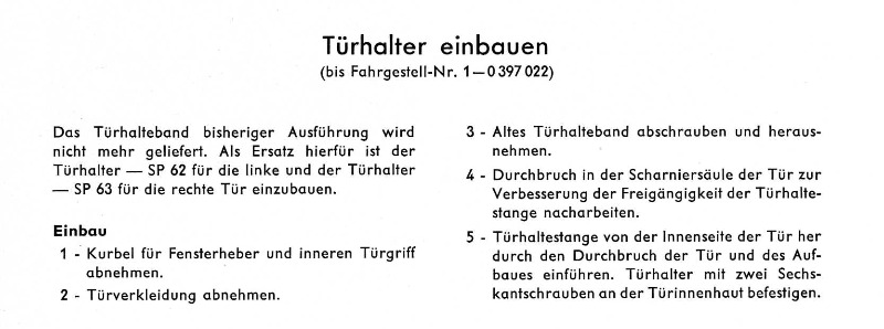

VW rüstete eine verbessete Lösung nach mit den Kits SP62 (links) und SP63 (rechts) . Tür und Scharniersäule sind dabei nachzubessern:
10/52 bis 7/55 (Zwitter bis frühen Ovalis):
Ab 8/55 bis 8/61:

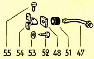

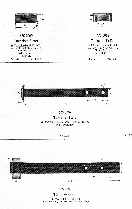

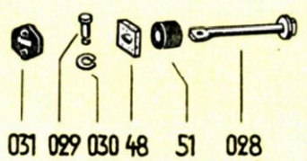

Markus H. antwortete auf Ovali Türen ab 8/55
Hallo Marcus und Jens (und andere Interessierte),Hallo Marcus,
Ab 8/55 bis 8/61:
Letzte Änderung: 29 Jan 2022 14:40 von Markus H..

Hi Marc,
danke für die ausführliche Recherche.
Also gab es das Fangband in Flachstahl dann erst wieder ab 61 (und nicht 58, wie ich unten vermutet hatte).
D.h. aber auch, dass die NOS Tür von Marcus wahrscheinlich nach 1961 hergestellt wurde, da sie zwar die Griffmulde bis 59 hat, aber schon die Aufnahme für das neue flache Fangband.
