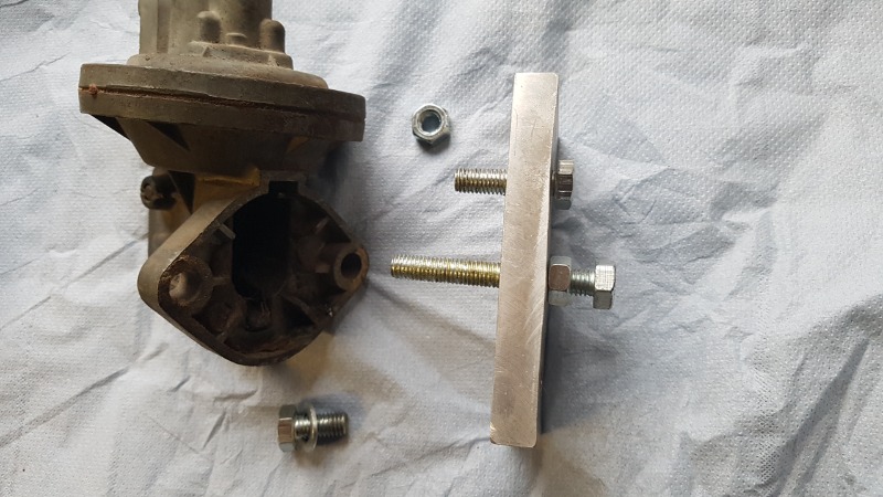

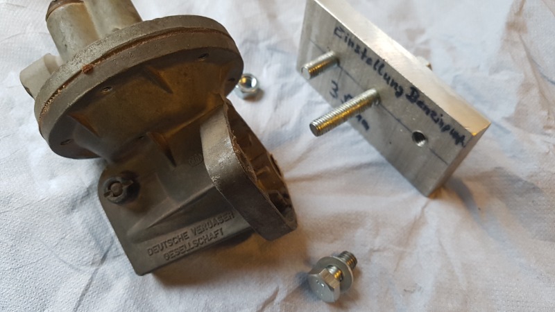

24 Jan 2022 19:24 - 24 Jan 2022 19:26 #6388
Cabrio55 antwortete auf VW 328 A/B Werkzeug Benzinpumpe
Hallo Leute,
ich habe mir vor einiger Zeit dieses einfache Hilfsmittel gebaut (wie Hans schon sagte unter Zuhilfenahme eines Flacheisens, bzw. bei mir half ein Aluminiumblock, der war einfach verfügbar).
Wichtig ist die Länge der Schraube in der Mitte mit 35mm, diese zieht die Membran auf das erforderliche Maß.
Funktioniert prima und dürfte das gleiche Ergebnis liefern wie das VW 328b Werkzeug.
Gruß und gutes Pumpeneinstellen,

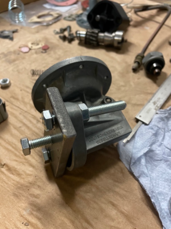

27 Jan 2022 22:28 #6407
Hans Müller-Daum antwortete auf VW 328 A/B Werkzeug Benzinpumpe
Hallo Pumpenkerle,
hier eine schön bebilderte Kraftstoffpumpen Reparaturanleitung in der auch das selbstgebaute Werkzeug vorkommt
shamwerks.com/rebuilding-36hp-fuel-pump
