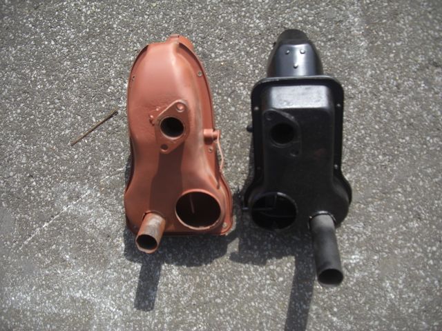

Hallo Zusammen,
nur mal zum Vergleich von alter und neuer Heizbirnen , hier siehst man deutlich den Unterschied von den beiden Heizbirnen in der Höhe.
Deshalb passen die alten eckigen Heizbirnen nur auf den Brezel und frühe Ovali’s bis 08/55, damit man den Motor ausbauen kann ohne die Heizbirnen extra abzuschrauben bzgl. der Schottwand
Paule
