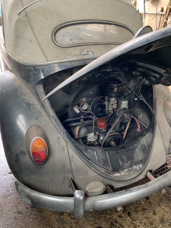

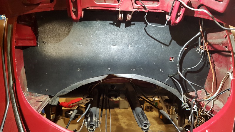

zwei Bilder von meinem Cabrio 12/1953 vor der Restaurierung. Vielleicht hilft es Dir weiter.

Hallo Peter,danke für die schnelle Antwort.Inzwischen habe ich mal 2 Betriebsanleitungen (BA) verglichen. Dein Bild deckt sich mit denen aus der BA.Demnach wurde noch 1953 die Seite des Motorraums nicht verkleidet, das war erst ab 1954 (30PS Motor) der Fall.hier dazu auch 2 Bilder aus der BA.Ich denke, das was beim Käfer Cabrio genau so. Nur stellt sich für mich noch die Frage, wie es bei den beiden Blechen links und rechts oben im Motorraum (siehe das Bild von meinem Motorraum, das Blech oben links in der Ecke)?Ich denke, diese Ecken waren "nackt" also ohne Pappverkleidung. Nur unterhalb dieser Bleche wurde das Seitenteil abgedeckt.GrußJens

ich sehe in dem roten Motorraum links eine Blechlasche. Ergo war dort eine Verkleidung.Sehr wahrscheinlich nur bis zur Verstärkung.
