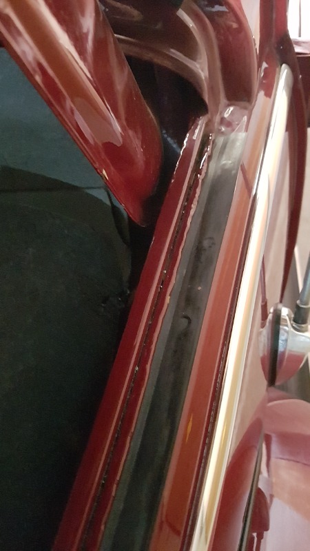

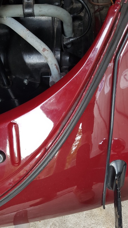

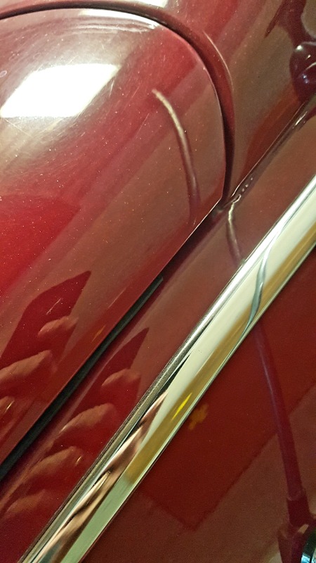

wie man sich doch irren kann, Du hast natürlich Recht. Die Dichtlippe muss vor allem vorne länger sein. Und weil ich das auch irgendwann bemerkt hatte, habe ich vor einigen Jahren vorne eine Reprodichtung eingebaut. Hält seit langem, ich weiß nur nicht mehr, wo ich sie gekauft hatte.
Anbei 3 Bilder, einmal die Dichtung hinten (die mit der kurzen Lippe) und vorne mit der Langen, sie steht nicht unter Haube hervor.
Cabrio55 antwortete auf Bilder der vorderen Haubendichtung
Hallo Hans,Hallo Jens,
die Haubendichtung,obwohl bei VW gekauft, sollte trotzdem für die alten Käfer breiter sein sonst liegt die Haube kaum auf dem Gummi drauf.Sie entspricht wohl eher den neueren Dichtungen. Leider tragen die Repro Dichtungen zu stark auf.Die Motorhaube bekam ich erst garnicht in eine Position zum schließen.
