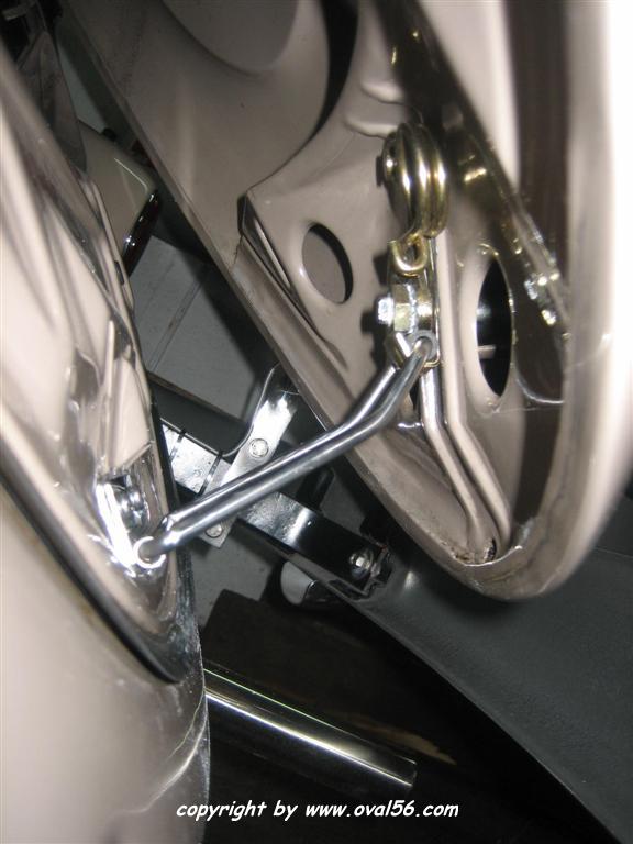

das Problem kenne ich. Tritt bei längeren Autobahnfahrten (ich bin zügig unterwegs) beim warmen Wetter auf, kurz mal auf den Parkplatz, Pippi, Rauchen und schnell weiter. Kaum wieder auf der Bahn ist der Vergaser leer und die Karre geht aus.
Abhilfe durch Hausmittel. Nach dem abstellen des Motors ein wenig Wasser über Benzinpumpe und Leitung zum Vergaser schütten und dann die Pause beginnen. Zur Not auf den Gang zum WC verzichten
. Führt aber zu ungläubigen Blicken bei den anderen Parkplatzbenutzern.
Oder einfach die Pause 30-45min länger machen.
Ich stelle bei langen Autobahnfahrten meine Motorhaube auf (sofern ich es nicht vergesse) dann tritt der Effekt nicht auf.
Den Aufsteller "Okrasa Style" habe ich vor Jahren beim Andy Hendl gekauft. Er fertigt sie nach oder hat sie mal nachgefertigt.
Gruß Ralf

das Aufstellen der Haube bei warmer Witterung ist sehr zu empfehlen.Ich nehme wie schon zur Frühzeit des Käfers empfohlen den Keilriemen. Der wird um die Stoßstange geführt,einmal durchgeschluppt und an dem Haubenriegel eingelegt.Griff zuziehen ,fertig.Der Vorteil der offenen Haube bei Autobahnfahrt ist zudem die niedrigere Öltemperatur und wahrscheinlich auch die des Kopfes.Ich könnte mit meinem 1942 er Benzinpumpenunterteil per Extrahebel Benzin in den Vergaser pumpen.Sonst bleibt nur eine zusätzliche elektrische Pumpe hierfür als Alternative.
