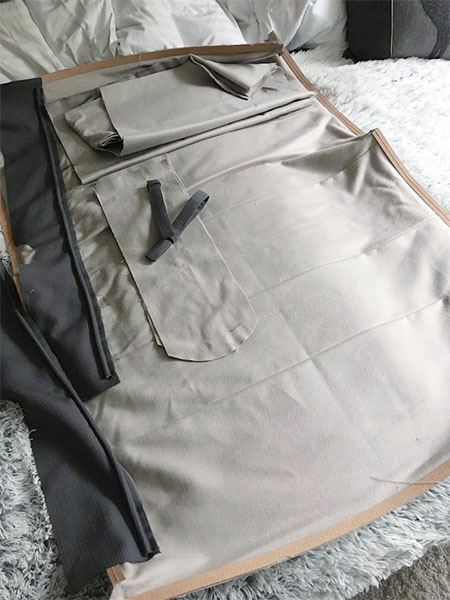

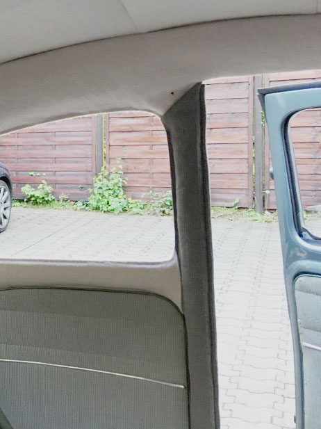

Ich bin hingegangen, und habe am Ende den Stoff in mehreren Etappen mit Bleiche aufgehellt, damit das Ergebnis am Ende ungefähr dem Original nahe kommt.
Es kann sein, dass es heute besser bei denen ist, aber viele Berichte auf Samba.com bestätigen meine Erfahrung.
Ich würde Himmel immer bei Raecke bestellen ( www.facebook.com/WagenmanufakturHO ).
Habe bei Paules Ovaen einen von Marcus Raecke verbaut und ... ist und passt perfekt.

Mit denen habe ich leider keine gute Erfahrung gemacht. Das Himmeltuch hat seit Anfang der 90er die gleiche schlechte Quaität, man muss nur mit der Hand gegen kommen und es entsteht direkt dieses Pilling. Auch nach Nachfrage in HH wurde mir das leider am Tel. bestätigt, dass keine bessere Qualität lieferbar sei. Die Farben sind auch nicht dem original entsprechend. Ich habe einen grauen Himmelstoff mit Bedfordgrauen B-Säulen-Stoffen für einen Stratosilbernen 1955er geordert. Der Himmelstoff ist ein sehr warmes grau, ok, wenns verbaut ist, fällt es nicht auf, wenn man es nicht weiss, aber der B-Säulen Stoff war weitaus zu dunkel und zu grau. Am Tel. wurde daran festgehalten, dass dies so original war, ... never ever.Hans Müller-Daum schrieb: Himmelservice ist nur eine gute Adresse von vielen.
