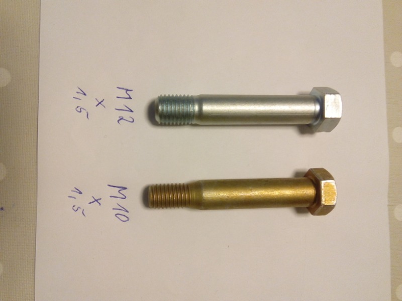

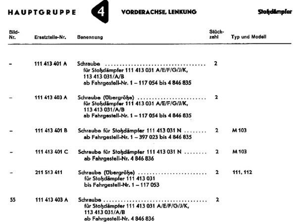

Ich brauch da mal wieder einen Tip. Die Vorbesitzer haben hier wohl ein bisschen herumgewerkelt. Auf der einen Seite wurde eine normale M12-Schraube eingesetzt, auf der anderen Seite durchgebohrt und von innen eine M12-Mutter daufgeschraubt. Original war doch M10 x 1,5 verbaut, oder? Meine Idee wäre jetzt eine Gewindereparatur auf M12 x 1,5. Dann brauche ich aber als Ersatzteil die Schrauben "111 412 403A" oder. Andere Vorschläge?
Gruß Hasso
Gruß Hasso

Ja, danke. Das war ein Tippfehler. Leider sind nirgends Maße angegeben, oder hat jemand die Schrauben - Zeichnung?
Ist mit Übergröße dann M12 gemeint?
Gruß Hasso
Gruß Hasso

Ja, das ist der gleiche Schraube wie ab August 1962 benutzt wurde.

Habe jetzt Schrauben und Reparaturset geordert.
Ich berichte.
Gruß Hasso
Ich berichte.
Gruß Hasso
