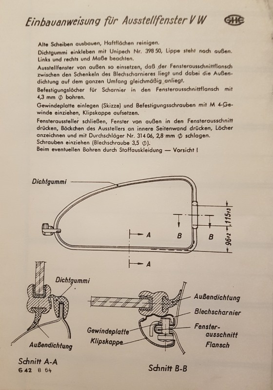

ich habe für meinen Ovali ein Paar hintere Ausstellfenster die gerne montieren möchte.
Hat jemand von Euch zufällig dafür eine Montageanleitung bezüglich der zu bohrenden Löcher usw?
Das Fahrzeug ist zur Zeit noch in der Restaurierungsphase, daher bietet es sich jetzt an schonmal die entsprechenden Vorarbeiten zu erledigen.

Hallo Stefan,
ich habe Austellfenster an meinen Standard montiert. Ich habe leider nicht mehr in Erinnerung wie ich es gemacht habe. Wichtig ist es absolut genau zu bohren . Bei der einen Seite ist es mir geglückt,bei der anderen war ich wohl einen Millimeter daneben. Jetzt drückt sich in der Spitze der Gummi weg.Ich hatte sie leider erst montiert als lackiert war.

Hallo Fensterblicker,
Ich muss meine Antwort korrigieren: die Technische Mitteilung A21 ist dennoch zugänglich im Archiv unter Nummer TM-0217.
