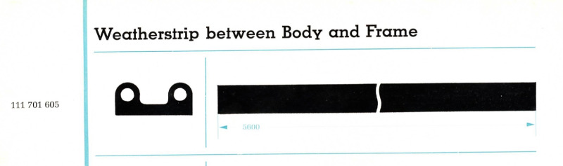

Chassisdichtung: das Original ist tatsächlich ziemlich dick in der Mitte damit der Aufbau darauf anliegt und nicht auf die Hohlprofilen an den Seiten:
(Bild aus Der Berater, Archiv ET-0565 , 64 Seiten Gummiprofile mit Querschnitte, Längen und Ersatzteilenummern).
