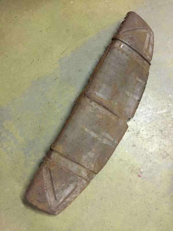

Wo gehört dieses Blech?
- Beiträge: 539
08 Apr 2020 19:20 - 08 Apr 2020 19:22 #3297
Wo gehört dieses Blech? wurde erstellt von Markus H.

Cabrio vielleicht?
Das hat ja die Schlitze in der Haube.

Hallo Leute,
ich meine mich an ein Gespräch zu erinnern das bei sehr frühen Brezeln keine Louvers in dem Blech waren

Hans,
Das hatte ich auch mal gehört, aber wer kann das bestätigen?

Hier mal das Blech eines Cabrios aus Bj. 3/55.
Im Prinzip kann man das unten gezeigte Blech erkennen (außen die V-förmigen Sicken sind enthalten), aber in der Mitte (über der Haubenfeder) sind noch 2 Sicken die in Längsrichtung verlaufen, also nicht so glatt wie auf dem ausgebauten Blech. Aber Lüftungsschlitze hat das Cabrio hier natürlich auch nicht.
ich meine auch irgendwo gelesen zu haben, dass sehr frühe Brezel diese Schlitze nicht haben.
