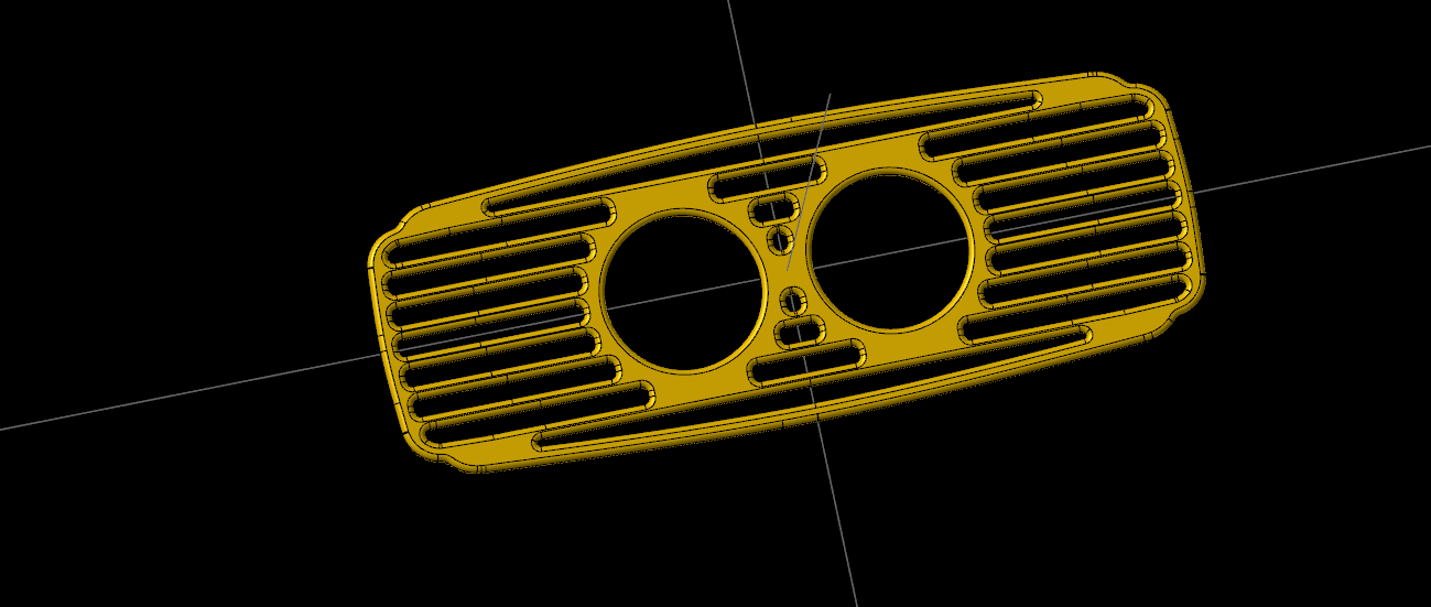

- bulli76
- Beiträge: 25
9 Monate 2 Wochen her #10280
von bulli76
bulli76 antwortete auf Perohaus 80mm 8-Tageuhr im Lautsprechergitter
Ich probiere gerade so ein Gitter aus Alu zu fräsen. konstruktion ist schon gemacht. Werde es erst mal in 3 d drücken. Und dann in alu fräsen und polieren.
