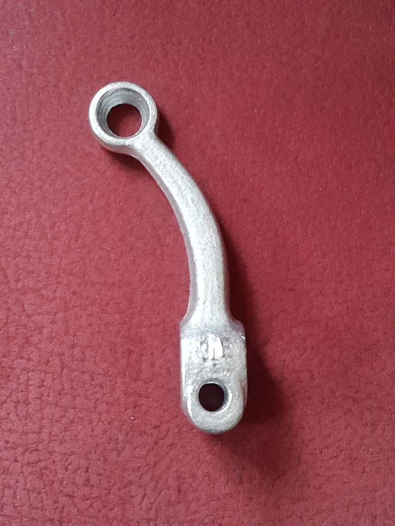

wie sieht der Kupplungsausrückhebel beim unsynchronisierten Getriebe beim Brezel aus? Das Problem: der vorhandene gebogene Hebel kommt so nahe an das Getriebe dran das der Einstellschlüssel nicht genug Platz hat. Im Ersatzteilkatalog von 49 finde ich ihn nicht weder unter Getriebe, Rahmen noch unter Hinterachse.
So sieht meiner aus
So sieht meiner aus

Hallo Hans
Meinst Du den Einstellschlüssel für eine Flügelmutter ?
Es gibt ja normale Einstellmuttern in 6 oder 7mm
mit Kontermuttern für normales Werkzeug.
Wenn der Zug gerade läuft sollte es dann ja funktionieren
Grüße Torsten
Grüße Torsten

Hallo Marc, hallo Thorsten,
da habe ich wohl doch den richtigen Ausrückhebel. Zurückgestellt habe ich schon. Ich werde es mal mit meinem 55er Standard vergleichen. Bei dem funktioniert die Verstellung
