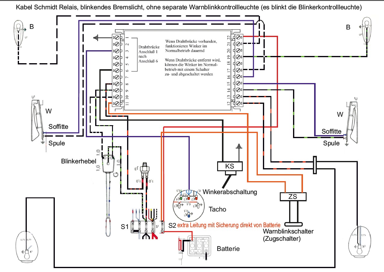

nachdem ich letzte Woche einen Beinahunfall hatte, möchte ich meinen Brezel Bj. 50 hinten verbessern. Ich würde gerne auf doppeltes Bremslicht umbauen mit 2-Faden LED. Geeignete Halter gibt es zu kaufen. Und das Bremslicht soll blinken. Die Lösung Rettet-den-Winker kenne ich. Mir geht es aber nicht darum, dass der Winker immer mit rausgeht beim Blinken. Gibt es andere Relais oder Möglichkeiten? Traktoren und US-Cars aus den 50ern haben das auch häufig.

Hallo Frank,
es gab mal das geniale Blink/Warnblinkrelais von Kabel Schmidt von dem ich etliche verbaut habe. Einfach einfach die endsprechenden Kabel anschließen - fertig. Arbeitsrelais (damit sie immer, egal ob Licht an oder nicht, sicher ausfahren) für die Winker sind bereits integriert.

Hallo sichere Blinker und Bremser,
das Relais von Kabel Schmidt ist auch meine Nummer 1 , auch wenn es laufend teurer wurde. Der Warnblinker ist neben dem Blink-Bremsen integriert, der Winker kann ein und aus geschaltet werden und für mich wichtig ist die Anhängerschaltung. Achtung: Beim Arbeiten an den Blinkern etc. immer die Batterie abklemmen selbst wenn man nur ein Birnchen wechseln will. Das Relais ist nicht gegen Kurzschluss gesichert. Ich lasse den Winker nur leuchten wie im Original und nicht blinken. Montiert habe ich es unter dem Radio. Ich habe hier aber auch eine schwarze Kunststoffbox die aussieht wie ein großer Sicherungskasten.
Es gibt aber auch einen Lenkstockschalter mit der Funktion Blink- Bremsen. Dann braucht man aber zusätzlich noch einen Warnblinkschalter.

Freunde Das Bremsblinkwarnrelais müßte es noch bei der Firma Müller in Gottenheim geben. Es gibt absolut nichts ! besseres. Die einzelnen Verbraucher werden ausschließlich über Relais geschaltet und nicht über Transistoren mit einem Spannungsabfall von ca. 0,6 Volt, was bei 6 Volt Anlagen undiskutabel ist. Bevor es dieses wirklich gute Teil gab, habe ich mit hohem Aufwand genau so mittels Relais und dem elektronischen 6 Volt Blinkgeber von Hella die Blinkerschaltungen aufgebaut. Ich kann aus Erfahrung sagen: Es gibt zu diesem Universalteil keine sinnvolle Alternative!.Voraussetzung ist aber auch hier eine ordentliche, gepflegte Verdrahtung! Dieses Gerät kompensiert nicht eine Gammelelektrik!

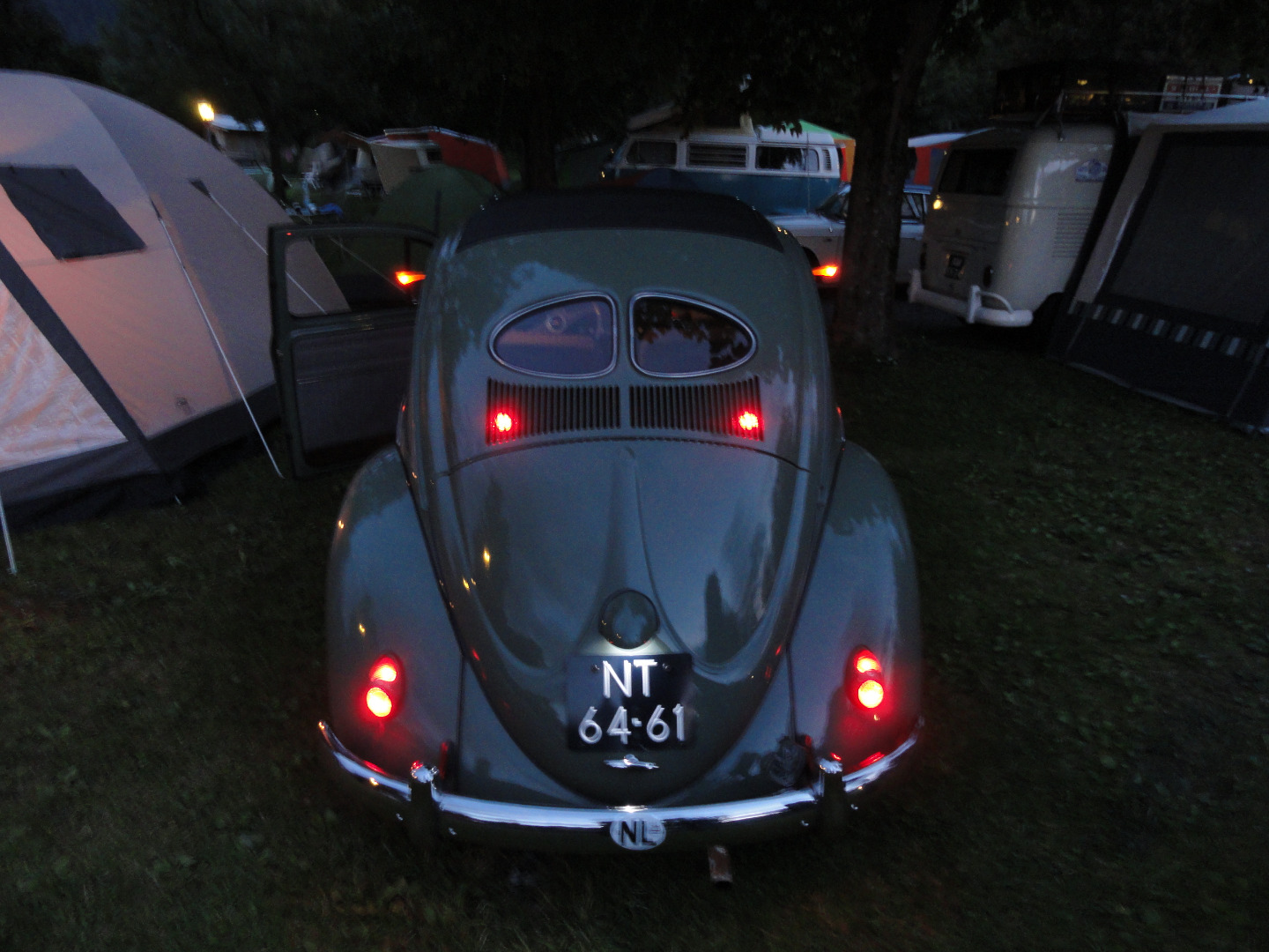

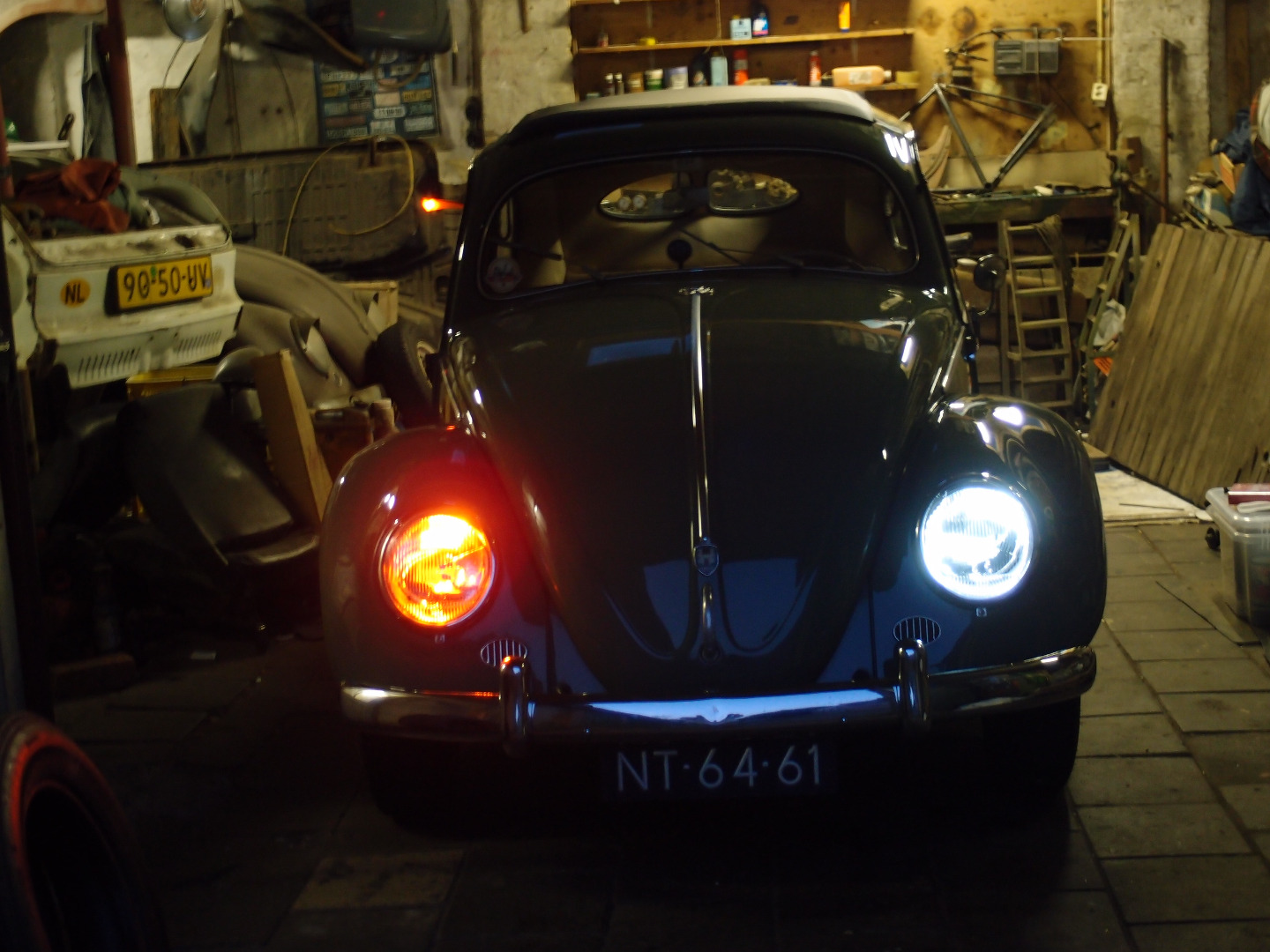

Ich habe das WBB-Relais seit 2013 / 40.000 km in unserem Zwitter benutzt.
Vorteil: Funktioniert immer einwandfrei, wenig Spannungsverluste;
Nachteil: Externe Komponente notwendig wie (elektronischer) Warnblinkgeber / Hella und Warnblinkschalter (VW), also ziemlich viele extra Anschlüsse.
Das KabelSchmitt Relay ist daher einfacher anzuschliessen und unterzubringen. Ich werde es jetzt jedoch nicht mehr tauschen, es gefällt so wie es ist.
Impressionen:

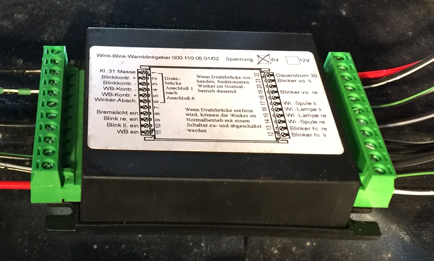

Hallo Wolfgang,
auf der Seite von Klaus Müller sieht man das gleiche Relais wie von Kabel Schmidt .
www.kabelbaeume.de/#blink

So, das Relais ist bestellt bei Klaus Müller. LED's sind schon da. Neue Halter für 2 Faden-LEDs kommen noch. Dann alles noch einbauen und verkabeln. Das Ergebnis sehen wir hoffentlich in Rothenbuch.
