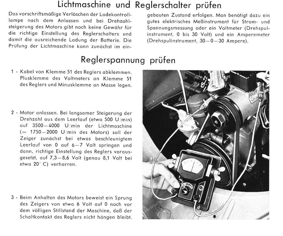

Hallo zusammen,ich bastle zur Zeit am Brezel von 1951 eines Freundes und habe folgendes Problem: Ladespannung bei laufendem Motor (egal ob im Stand oder bei höherer Drehzahl) beträgt 7,4 V. Orig. Kabelbaum, orig. LiMa, orig. Regler. Wenn ich Licht anschalte, fällt die Spannung auf ca. 6,9 bis 7,1 V ab. Batterie ich noch relativ neu und hat je nach Ladezustand 5,9 bis 6,2 V bei stehendem Motor.7,4 V Ladespannung ist jedoch viel zu hoch. Woran könnte das liegen? Ich habe versuchsweise einen elektronischen Regler von einem 59er Käfer eingebaut, der in diesem tadellos funktioniert. Im Brezel bleibt die Ladespannung aber unverändert auf 7,4 V.Kann man den orig. Regler irgendwie einstellen/überholen? Was könnte ich sonst machen, dass die Batterie nicht überkocht?Bin für jeden Tipp dankbar.GrüßeClemens

Deine Ladespannung ist genau richtig. Sie idR zwischen 7,2 und 7,4 V. Sonst würden die die Verbraucher auch während der Fahrt die Batterie leer ziehen. Ein elektronischer Regler (habe ich auch im alten Gehäuse) liefert die selbe Ladespannung allerdings nicht so abhängig von der Drehzahl und schöpft die Lima besser ab.
