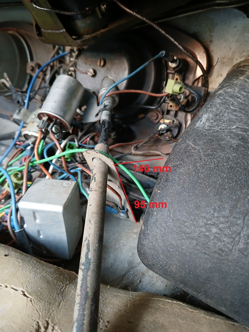

mein Brezel steht z.Zt. direkt bei uns am Haus und ich konnte mal eben nachsehen und messen
Der Halter für das Führungsrohr der Tachowelle hat eine Höhe von 95 mm von Blechboden bis Mitte Rohr. Der Abstand in Höhe Mitte Führungsrohr bis zum Armaturenbrett (Blech, nicht Rückseite Tachoplatte!) sind 140 mm.
Ich hoffe das hilft dir weiter. Viel Erfolg beim Einbau!

Hans Müller-Daum antwortete auf Tachowellenführungsrohr
erstmal heißen dank Christoph. Ich checke das mal morgen.
Danke.
