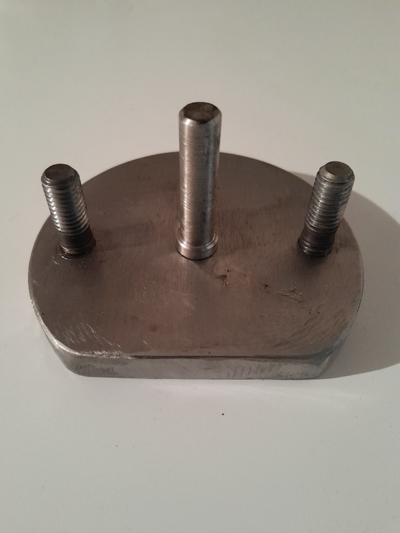

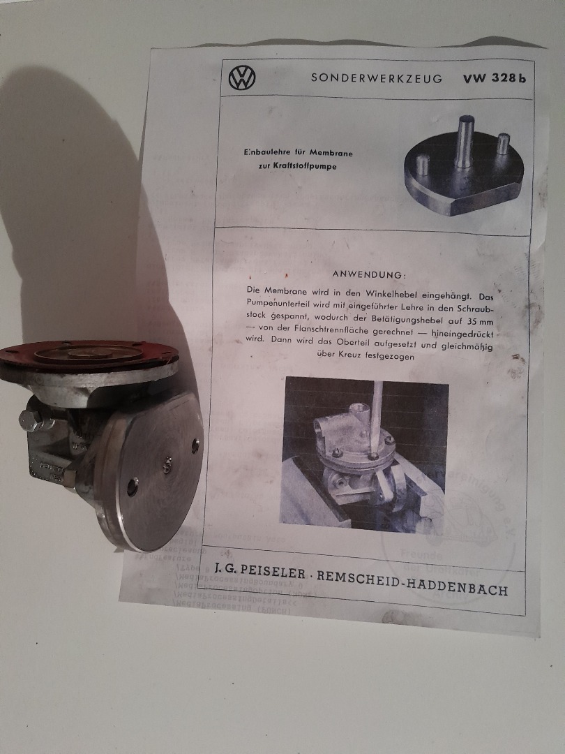

Hallo Selberdreher,
eine Übung an der Drehbank damit sie nicht einrostet.
Die Scheibe hat 80mm Durchmesser und ist 12mm dick.
Der Bolzen soll 35mm rausstehen und hat einen Rand damit er sich nicht durch die Scheibe drückt. Ich habe ihn eingeschrumpft. Wenn das nicht reicht kann man ihn von hinten verstemmen z.B. mit einem Körner. Das mußte ich machen da mir als Drehernovize der Durchmesser zu dünn geraten war.
