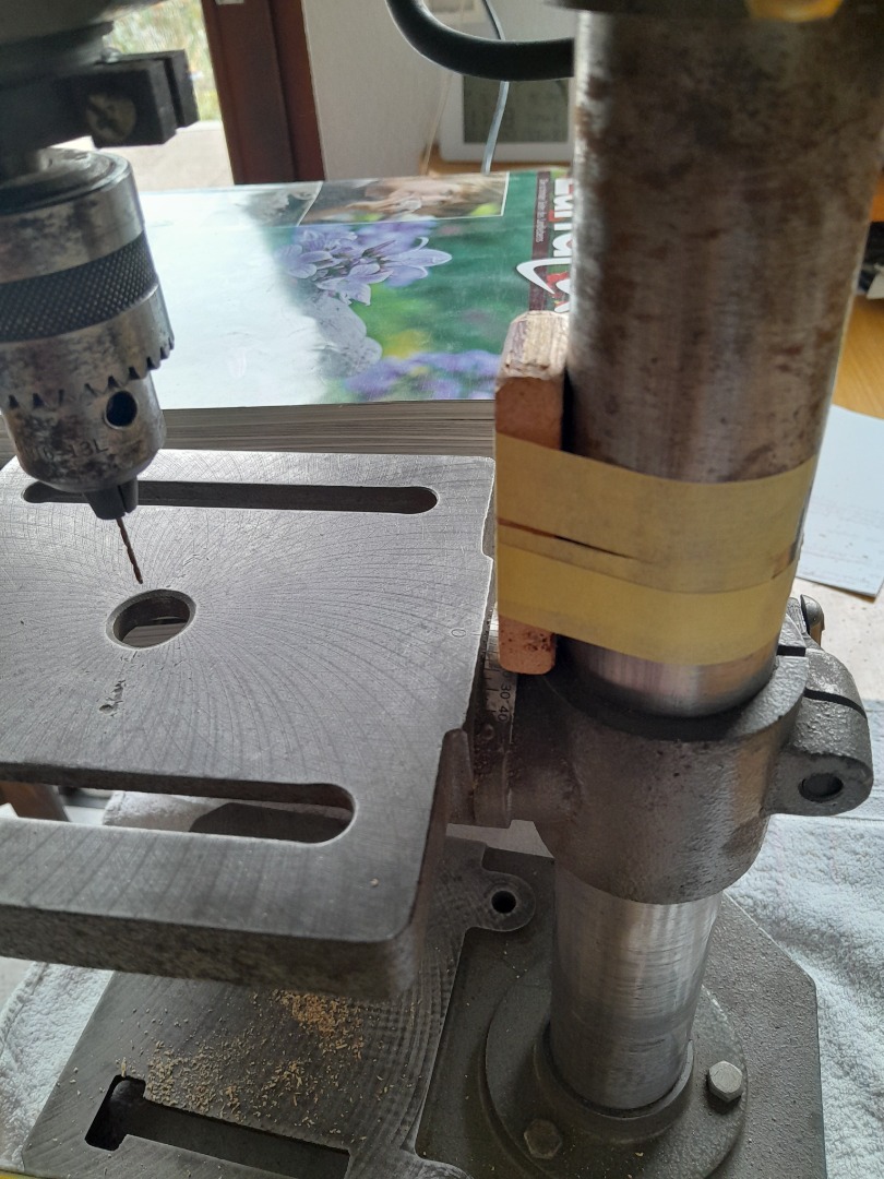

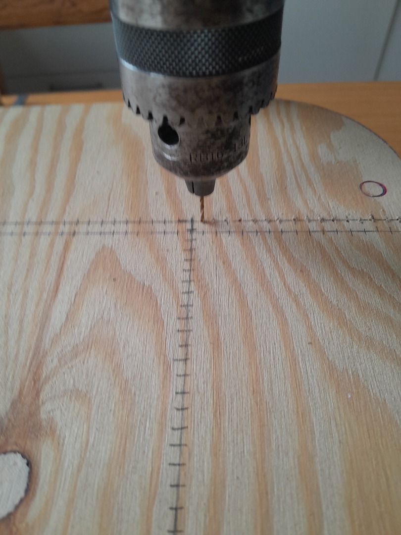

wie schon bei unseren früheren Projekten hat sich meine Margit es sich nicht nehmen lassen die Türseitenverkleidungen komplett selbst anzufertigen. Sperrholz bleibt wohl weiter erste Wahl nachdem faserverstärkter Kunststoff nicht unsere Erwartungen erfüllt hat. Pappe weicht gerne auf ,ist weniger stabil und formtreu über lange Zeit. Bei der Montage muß man vorsichtig sein, von der Demontage ganz zu schweigen. Auch den Bezugsstoff näht sie selber und stichelt ihn dann Loch für Loch mit einer Filzunterlage auf das Sperrholz. Jedes 1,5mm Loch will vorher genau angezeichnet sein, die größeren natürlich auch. Das Hölzchen hilft als Abstandshalter beim bohren.
