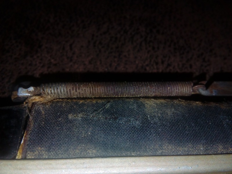

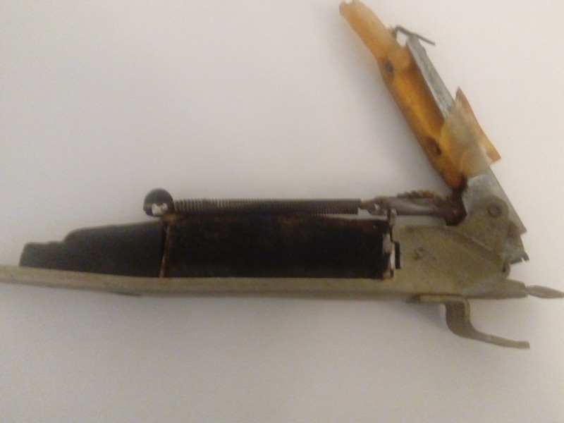

Hallo an alle freundlich Winkende,
Ich habe hier einen SWF Winker den ich nicht einsortieren kann.Ich hoffe ihr könnt mir helfen.

wenn mich nicht alles täuscht, dann ist das ein Pendelwinker wie ihn die Feuerwehr bis ca. 1960 hatte.
Die Feder sorgt hier für den Pendeleffekt.
Hatte Anfang der 90er Jahre (das hört sich besser an, als wenn ich schreibe "vor 30 Jahren" ) mal ein solches Winker-Pärchen.

Hallo Hans
Mein Feuerwehrbus hat solche Winker.
Sie pendeln um sich von der roten Farbe des Busses abzuheben.
An geblich sollen rote Käfer auch Pendelwinker gehabt haben ??
Das Deckblech hatte Rillen also Rillenwinker.
Grüsse Torsten

Pendelwinker für Typ2  gab es als 211 953 025.   Ist diese Nummer vielleicht am Teil vorhanden?

Erst mal danke an alle,
eine Nummer steht nicht drauf. Von unten ist noch ein blaues VW Zeichen erkennbar. Roter Käfer,mhh, jetzt habt ihr mir wieder einen Floh in den Pelz gesetzt. Das juckt jetzt. Mein Heb erstrahlt in L51 Bordeaux. Hat noch jemand einen zweiten Pendelwinker? Gerne auch gegen andere Winker etc. im Tausch.

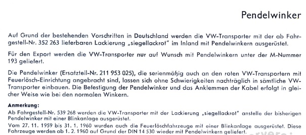

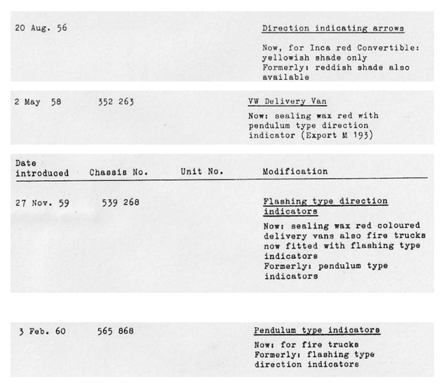

NACHTRAG  aus Reparaturleitfaden Typ 2  (HB-0016) zur Erlauterung:

Siehe Nachtrag / Erlauterung für Typ2 hier oben.
Keine pendelnde Semaphoren ("Trafficators")  für Typ 1  !!
