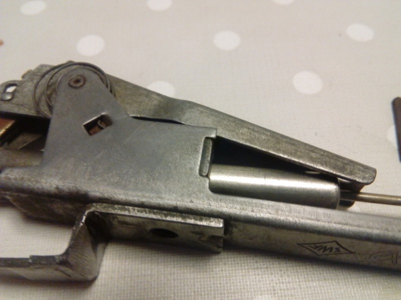

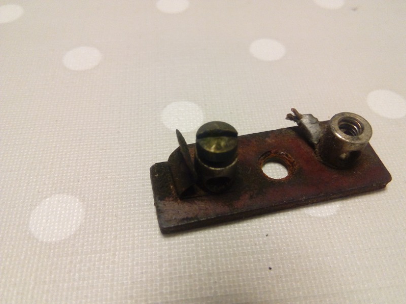

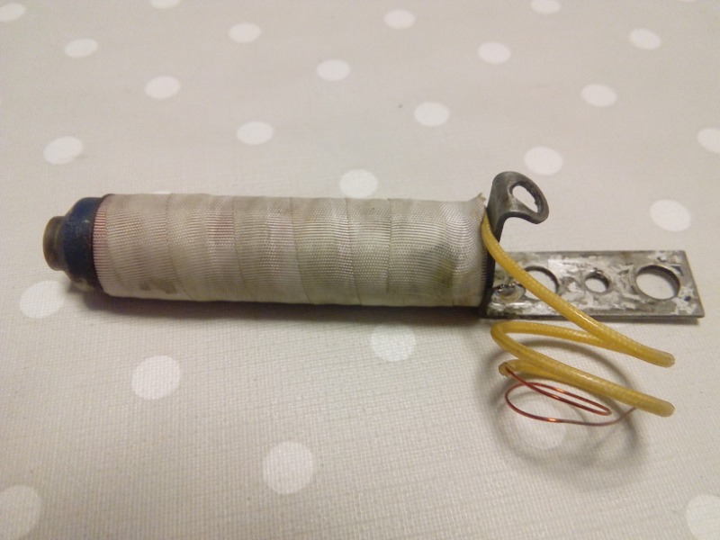

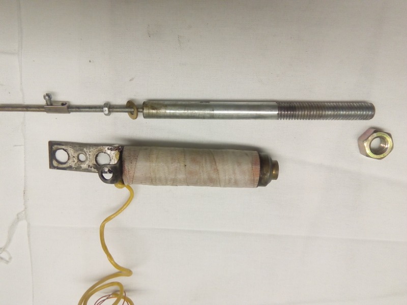

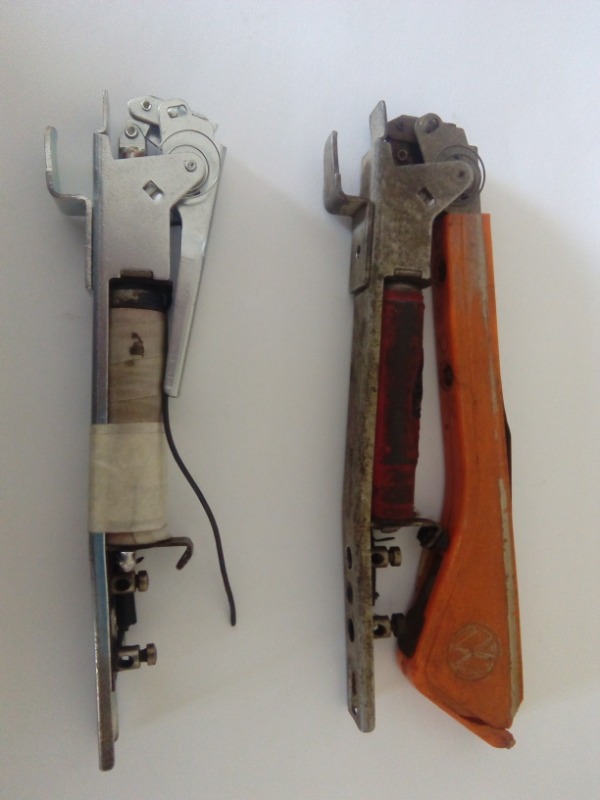

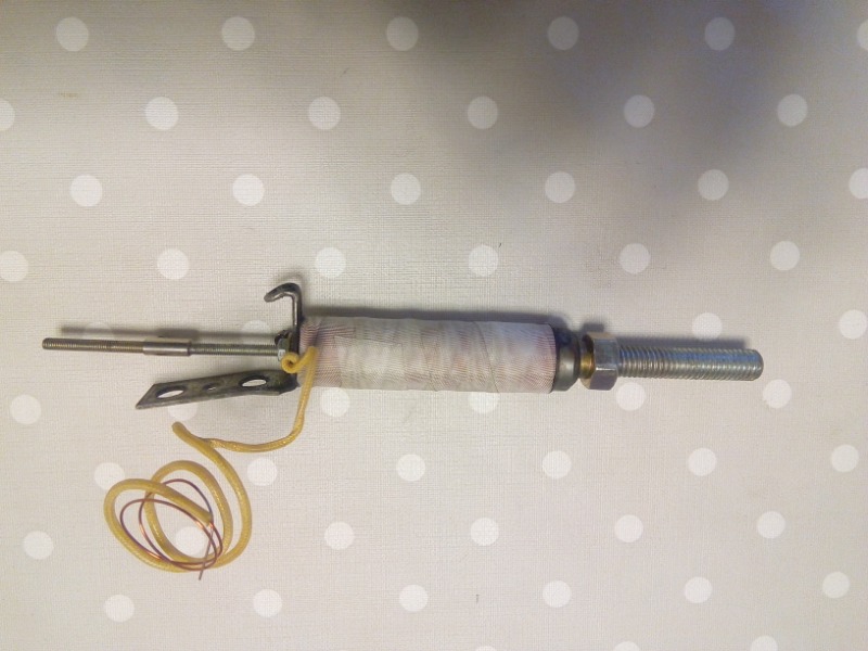

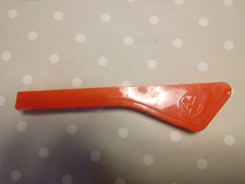

Hallo Leute,
da ich meine Winker auf 12 Volt umrüste habe ich mich an die Aufbereitung gemacht.Man benötigt als Ersatz mindestens den sehr feingliedrigen dünnen Kabel zum Sofittenhalter.Da ich noch kein neues Celonglas habe kann ich ihn noch nicht komplett montieren.
Wer hat hier schöne Reproduktionen? Woher bekommt man den Gummianschlag
Die Niete habe ich von einer 4mm Blindniete bei der ich den Stift rausgehauen habe.Zum Wickeln habe ich einer langen M8 er Schraube den Kopf entfernt und ein Gewinde reingeschnitten. Der kleine Verbinder ist eine Lüsterklemme. Drei Spulen neu wickeln hat bei uns 120€ gekostet. Beim Abwickeln müsenn die Umdrehungen gezählt werden . Daraus und der Drahtdicke wird die neue Wicklung berechnet.Er hat es sehr sauber gewickelt so das die Spule nicht dicker wurde. Das kann ein Problem beim einbauen in den Winkerschacht sein. Beim Heb kein Problem da er breiter ist. Bei meinem 55er Standard mußte ich die Umwickelung entfernen und vom etwas dickeren neuen Lack etwas abnehmen.

carsten drost antwortete auf Winker überholen
Hallo Hans, das Anschlaggummi gibt es zb bei Kaefer Nostalgie und wegen dem Kabel kannst du mal bei Sacha Haun anfragen der hatte meine Rillenwinker überholt. LG Carsten
