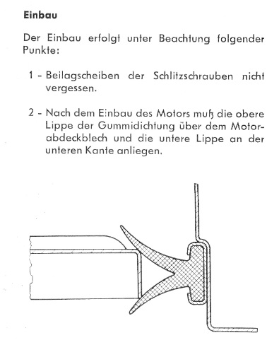

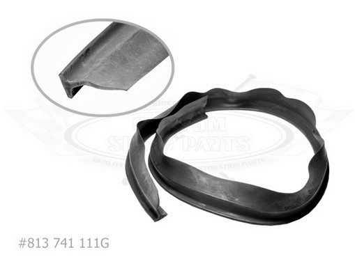

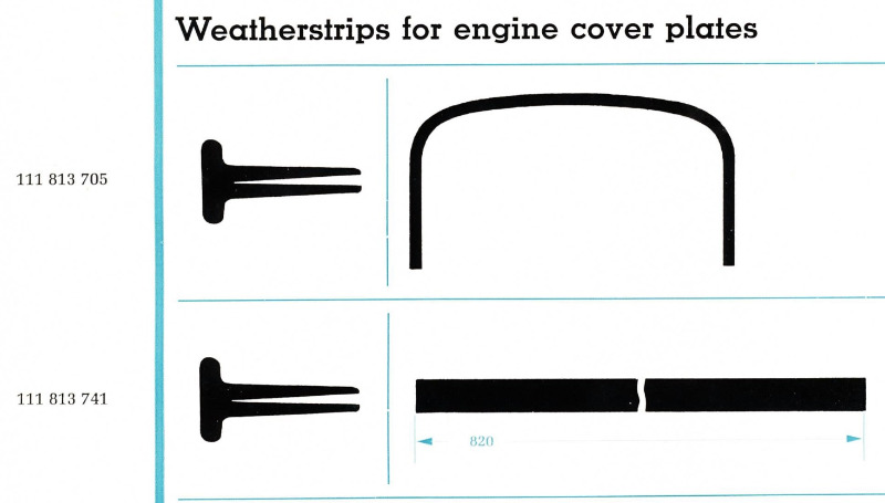

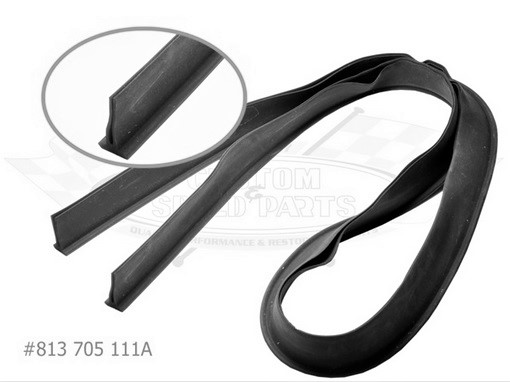

liebe gemeinde ,bitte helft mir
gummi für motorabdechung hinten , 11 819 137 2 lippen ?????
gummi für motorabdeckung vorne ,11819 131 nur 1 lippe?????????????
zwitter , export
lg chilli
zwitter , export
lg chilli

- Beiträge: 1753
02 Feb 2021 10:40 #4749
Hans Müller-Daum antwortete auf gummi zwitter motorabdeckung
Hallo Andreas,
hinten ist nur eine Lippe. Das Motorabschlußblech drückt dort nur dagegen. Bei dem Auspuffseitigen Abschlußblech kommt eine Lippe über das Blech und eine darunter.
Hans alias Hans
Hans alias Hans

- chilli
- Beiträge: 95
02 Feb 2021 19:40 #4753
von chilli
chilli antwortete auf gummi zwitter motorabdeckung
danke
wenn ich euch nicht hätte.....
also original wären 2 lippen vorne und hinten
vorne heißt richtung frontscheibe , hinten heißt richtung auspuff
lg andreas alias chilli
