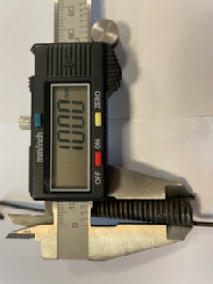

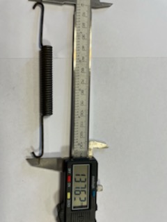

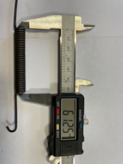

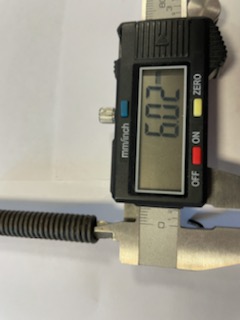

Jetzt bin ich es nochmal, Veteranenservice kann leider keine dieser Federn mehr liefern. Ich hab mal ein paar Bilder mit Maßen beigefügt. vielleicht weiß ja jemand ob diese auch woanders eingebaut wurden.

vielen Dank für deine Recherche. Ich werde es da auch einmal probieren. Ich habe inzwischen eine Firma gefunden, die solche Federn nachbaut. Ist aber auch nicht billig. Wer Interesse hat, kann sich bei mir melden.

Die Federn auf den Bildern sehen nicht so schlecht aus, die könnte man wahrscheinlich weiter verwenden.
Solange die Federn nicht an Kraft verloren haben (durch Überstreckung) oder an der Einhängung eingelaufen sind, oder durch Korrosion mehr als üblich gelitten haben, kann man sie weiter benutzen.
Der optisch perfekte Zustand (den man durch neue Teile erreicht) ist schnell dahin und auf den kommt es auch nicht an.
Habe noch mal in den Reparaturleitfaden geschaut, demnach gibt es als Hauptunterschied die Bremse von 50-55 mit 2 Federn und ab 8/55 mit 3 Federn wie sie von vielen Händlern fälschlicherweise als passend für 51-57 angeboten wird.
