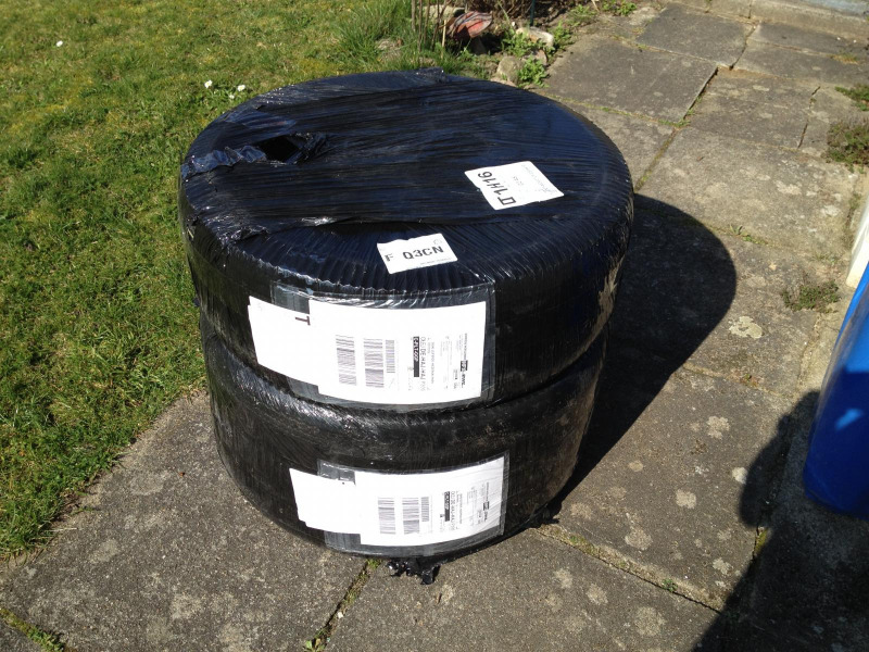

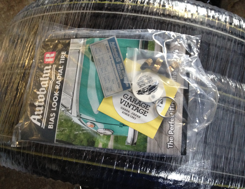

Schon einmal eine Erfahrung zu dem Bestellablauf:
Ich habe dirket per E-Mail bei Vintage Garage Osaka bestellt und per PayPal bezahlt. Sehr freundliche Kommunikation auf Englisch.
Bei der Bestellung via PayPal hat man den Vorteil, völlig ohne Aufwand gleich in der richtigen Währung bezahlen zu können.
Die 5 Reifen kamen fünf Tage später per DHL an!
Wichtig ist, dass man entweder persönlich die Ware annehmen kann, oder einen Abstellort hat.
Die Verzollung übernimmt DHL, solang man die Bezahlung vor Zustelltermin online vornimmt. DHL stellt alle nötigen Links bereit.
Dadurch, dass es sich um DHL Express handelt, funktioniert das alles ganz gut.
Durch die direkte Bestellung in Japan spart man mehrere 100 Euro gegenüber einer Bestellung in Frankreich.
