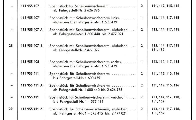

Auch hier früher schon mal gezeigte Information kann auch später noch nützlich sein, wie z.B. diese ETK-Übersicht:
Anhang SpannstuckScheibenwischerarm.jpg wurde nicht gefunden.
